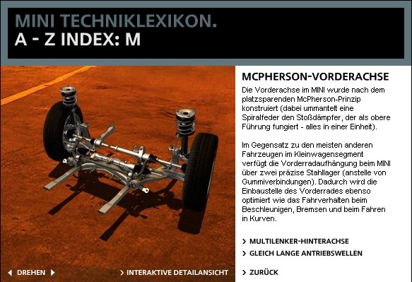

#17
Head Scratch
[Bild: attachment.php?attachmentid=55383&d=1243443300]
#18
die 53 schrieb:Head Scratch
Hier ging es um die Hinterachse.
Und was lesen wir in dem von Dir geposteten Bild hinter dem Wort MCPherson ? Lol
Davon mal abgesehen geht es auch bei einer MCPherson Konstruktion nur, wenn die Verbindung zwischen Federbein und Achsschenkel durch 2 Paßschrauben bewerkstelligt ist.
[Bild: Mini_Haenger_seitlich_links_2gk.jpg]
#19
das ist aber die VA, hier gehts um die hinter Achse...

#20
sorry für den schuß in den ofen.
dieses ebay ding hatt ich immer nur im zusammenhang mit der VA gelesen, hatte den mcpherson post dann falsch verstanden Oops!
