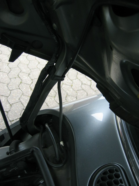

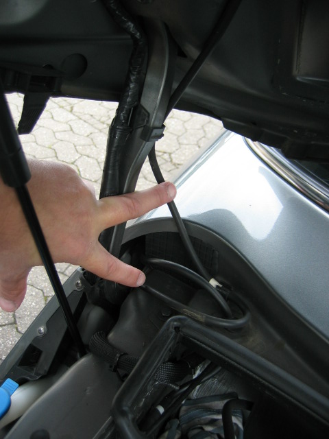

ich hab seit heute das Problem am MINI das aus den Waschdüsen das Wasser nur tröpfeltMotzen
Der Grund war natürlich nicht zu wenig Wasser oder ein defekte Pumpe, sondern am linken Motorhaubenscharnier, quetscht sich die Gummileitung beim schliessenPfeifen.
Hab mir die clips und schwarzes Band geholt am ich kriegs einfach nichtMotzen.
Ich wär euch sehr dankbar Anbeten, wenn ein paar ein Bild von ihrem Schanier machen könnten damit ich sehen wie die Leitung verlegt sein sollte.

Dank Urlaub habe ich mal gerade die Bilder gemacht Pfeifen.
Gruss dirk

danke @ shorty . richtig gut. jetzt sehe ich was bei net stimmtSonne Das vom One und es müsste doch datselbe sein?
@ mini one s . Das ist mal ein Tipp, wirklich?
#6
http://www.realoem.com/bmw/showparts.do?...g=61&fg=45
Wo kommt clip 10 dran? und wie ist das Textilkabelverlegt?Peitsche
