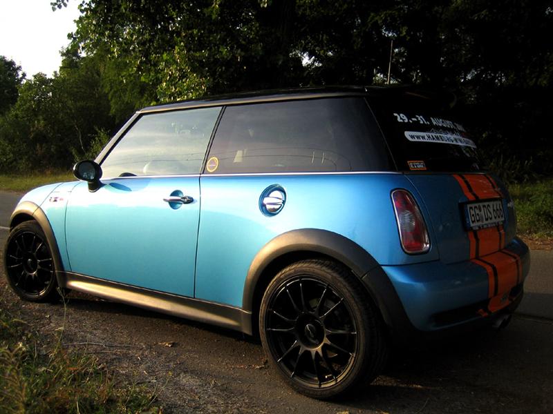

[Bild: img_5293.jpg]
Das ist das Serienfahrwerk mit 7Jx17ET37 mit Pirelli PZero Nero in 205/40R17
Da waren im ausgefederten Zustand noch einige mm Platz bis zur Radhausaussenkante und es hat im eingefederten Zustand nichts geschliffen...

#8
Schon einmal vielen DANKE TopTopTopTop
Also die Reifen Pirelli PZero Nero in 205/40R17 habe ich auch bestellt.
Ich werde im mini Eibach Federn verbauen die den wagen um 30 mm Head Scratch absenken sollen.
@ Scotty schaut ja eigentlich super aus.
hast du noch ein Bild von hinten das ich sehe wie weit das Rad nach aussen kommt.
Mit ET37 sthet deine Felge ja noch 1mm weiter nach drausen wie meine mit et 38 oder ?
DANKE+GrußTop

#10
Ja, deine Felge steht 1mm weiter drinnen Zwinkern
Nein, von komplett hinten habe ich kein Foto, aber vielleicht hilft dir das:
[Bild: main.php?g2_view=core.DownloadItem&g2_itemId=3574]
