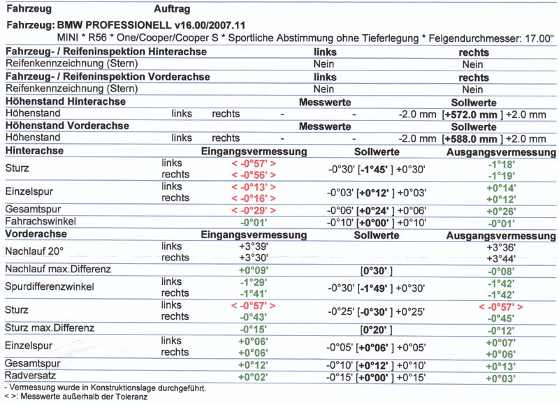

Hallo,
hat jemand die Sollwerte aus seinem Messprotokoll der Achsvermessung zur Hand.
Mich interessieren die Sturz- und Spurwerte an der VA und HA.

Mini Cooper S, Sportfahrwerk:
Hinterachse:
Sturz links -0°49'
Sturz rechts -0°45'
Spur links +0°10'
Spur rechts +0°10'
Gesamtspur +0°20'
Vorderachse:
Sturz links -0°16'
Sturz rechts -0°21'
Spur links +0°08'
Spur rechts +0°08'
Gesamtspur +0°15'
Habe die Daten aus einer Spurvermessung, die an meinem wegen leichter Spuruntreue gemacht wurde, ich habe mal nur die Sollwerte rausgeschrieben!

Dann von Hand (JCW-Fahrwerk R56):
Hinterachse:
Sturz -2°05' +/-20'
Spur gesamt +0°24' +/-08'
Vorderachse:
Sturz -0°35' +/-25'
Spur gesamt +0°12' +/-10'
