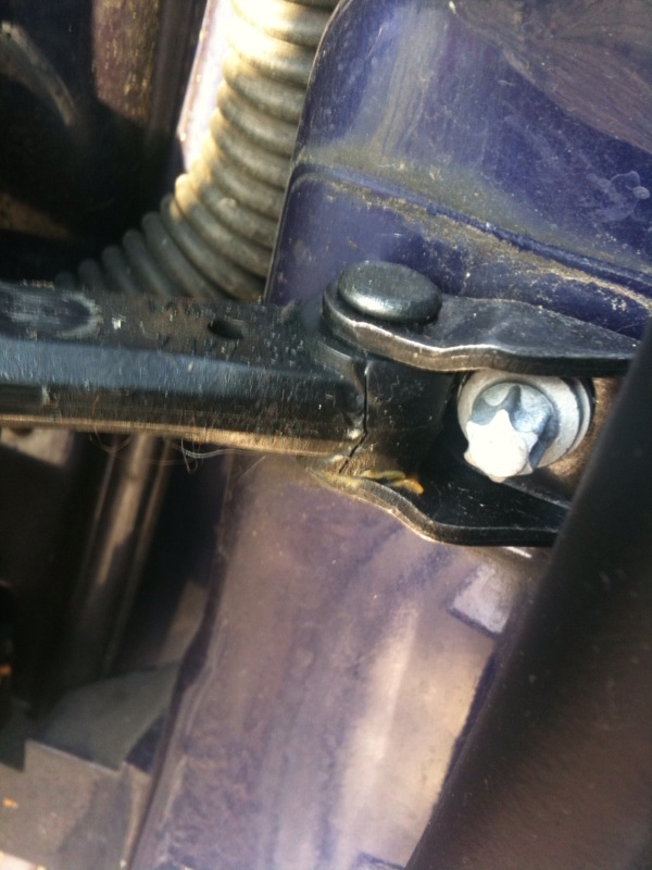

bei meinem Mini hängt die Fahrertür etwas nach unten sodass der Übergang an den Fenstern leicht versetzt ist. Ich vermute (und sehe), dass das Türscharnier gebrochen ist(siehe Bild)! Weiß jemand was so ein Scharnier kostet und ob man es selbst Tauschen kann Head Scratch

das is ja nich das scharnier das is nur das tür fangband
das is dafür zuständig das deine türe stufen weise aufgeht und offenbleibt.
ich meine das kostet so um die 30-40 euro wenn überhaupt.
selber wechseln kannstes eigentlich auch musst es von aussen losscharuben und halt dann von innen durch die türe rausholen.
das heisst die türverkleidung muss runter.
sollte aber relativ unproblematisch zu machen sein!

Danke für die Antworten Winke 02
Wenn das nicht das Scharnier ist kann das den überhaupt ein Grund dafür sein dass die Tür Durchhängt???
#5
kann aber muss nicht sein ich würde es mal wechseln(lassen) und dann nochmal schauen!

warum sollte wegen dem türfangband die tür hängen Head Scratch
ist doch jeweils ein scharnier oben und unten. selbst wenn du das türfangband ausbaust, rührt sich nix an der lage der tür.
selbst wenn das band irgendwie auf die schaniere drücken würden, die sind so massiv, da tut sich dadurch dann auch nix.

ich denke eher das die scharniere falsch eingestellt sind!

sieht man daran dass die tür nch richtig schliesst
das brauchst du nich zwingend bei BMW machen lassen
das kann jeder karroserie bauer auchTop
