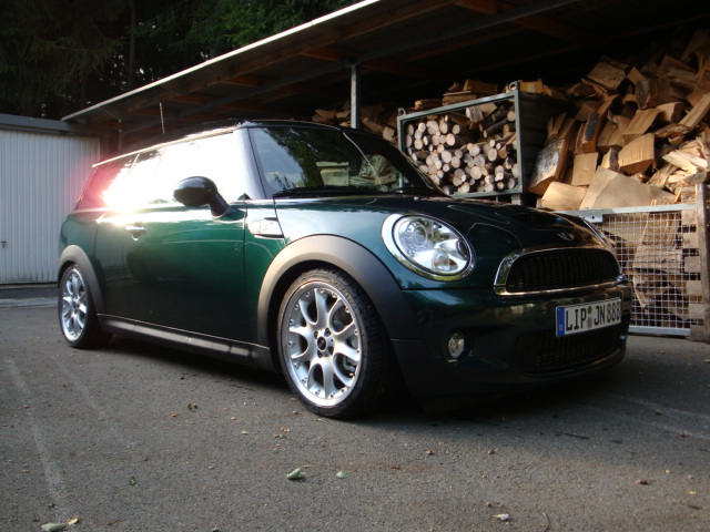

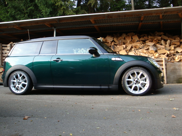

so, es ist vollbracht....
der clubbi s ist seit einer woche mein eigen,
brg, schwarz, schwarz,
nun fahre ich die original web 2-teilig weiter...und habe 215/35/17 aufgezogen, gepaart mit einem gfw ist der ofen schon brutal tief...
gemessen unter der frontlippe jeweils an den seiten bis zum boden 3, 7 zentimeter.eine natürliche abnutzung der lippe scheint gewiss! mal schauen.....Sehr traurig, wenn es mir zu sehr auf den draht geht, werde ich ich irgendetwas ändern!
die tachoabweichung beträgt 4 %, gemessen beim örtlichen boschdienst!
somit meckert der tüv am montag auch nicht, nun bekomme ich noch spurverbreiterung, vorne 5mm, hinten 12 mm und fertig ist die geschichte, für mich dezent und schön!
ach so, sollte ich im falschen fred sein, sorry und verschieben!

#10
Wie geil! ....Top
also ich kenn auch nicht 215/35Head Scratch , ich hab 215/40 R17.
was für ein gewinde hast du verbaut? sieht echt top aus!
