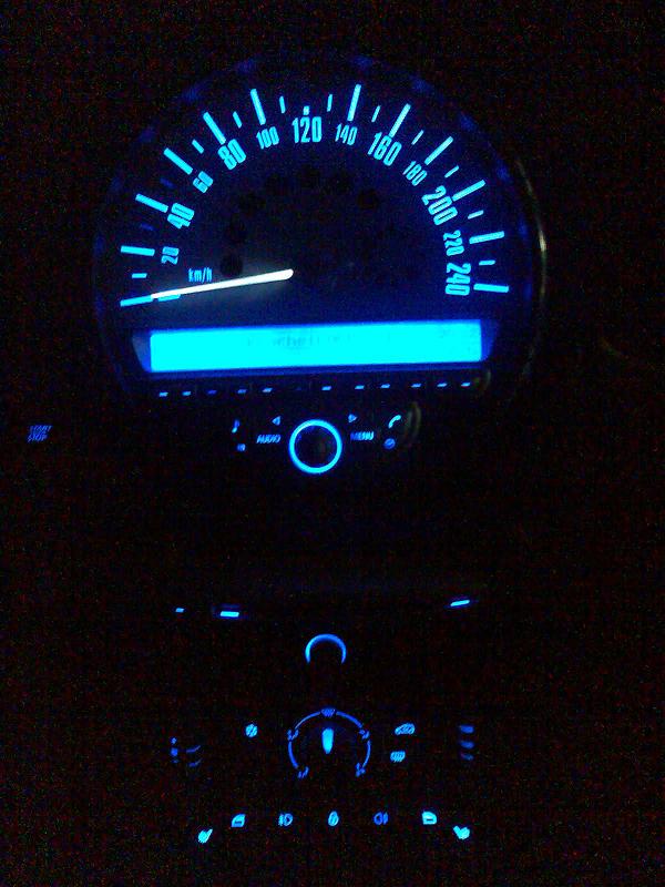

hehe, du sagst es, gefummel und improvisation...
hier bilder von Mission blau 2

würd mich interessieren wie du das gemacht hast und welche leds du benutzt hast weil ich mir nämlich auch sowat überlegt hatte aber es an der umsetzung gescheitert isLol

Haga schrieb:hehe, du sagst es, gefummel und improvisation...
sehr geilTop
Bitte um Details

hat nix mit viel freizeit zu tun He He
ich wollte das und wir haben das gemacht. da war das auto keine 2 monate alt. deshalb kann ich nur sagen.. wenn man was will dann auch mal was versuchen und durchziehen. danke Christian !!!
wie Darkman schon geschrieben hat... led´s PLCC2 sind die richtigen.
improvisation ist so ne sache... es sind 4 oder 5 verschiedene arten an led´s verbaut im bereich tacho/radio/klimateil. im dzm nur PLCC2.
was einige evtl abschreckt vor dem ganzen... so siehts aus wenn alles draußen ist in der mittelkonsole.
[Bild: picture.php?albumid=300&pictureid=2416]

sieht echt hammer aus mit den blauen leds... hut ab !!

Haga schrieb:hat nix mit viel freizeit zu tun He He
Sieht echt spitze ausKlatschendu könntest ja mal einen kleinen Bauplan schreiben,vll mit BildernLol
#10
Ja wie haga schon schrieb, eigentlich sind viel LED´s ne kleinere Bauform, beim Radiodisplay bekommt man allerdings trotzdem die PLCC2 auf die Anschlüsse gelötet, bei den Knöpfen im Tacho fürs CD Laufwerk usw wirds aber zu knapp, da haben wir mit einem Kabel für die eine Seite improvisiert.
Man kann sicherlich auch die passende Bauform kaufen, aber dann hat man evtl. je nachdem wieder einen Farbunterschied oder sowas. Für uns wars so jedenfalls ok...nicht sie 100% sauberste Lösung, aber das Endegebnis zählt.
Aufwand ist es jedenfalls viel...sehr viel Zwinkern
