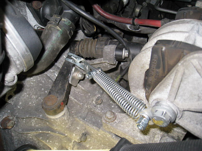

Na da habe ich mir ja was vorgenommen, bei mir ist das Ausrücklager defekt. Bei mir lief es wohl seit längere Zeit mit. Nun macht es Geräusche, auch wenn man die Kupplung nicht betätigt, ist das normal, dass das Lager ständig mitläuft??? Ich habe mir als vorübergehende Abhilfe ein Ausrückhebelrückhalte Mechanismus gebaut, damit es nicht ständig mit der Druckplatte mitläuft. So kann ich erst mal weiterfahren, bis es zu reparatur kommt.
Aber nachdem ich die demontage des Getriebes auf den Bildern gesehen habe, denke ich, das ich es vieleicht selber repariere. Oder, was kostet es, den Mini bei BMW reparieren zu lassen??? Ist bestimmt nich billig, oder?!
