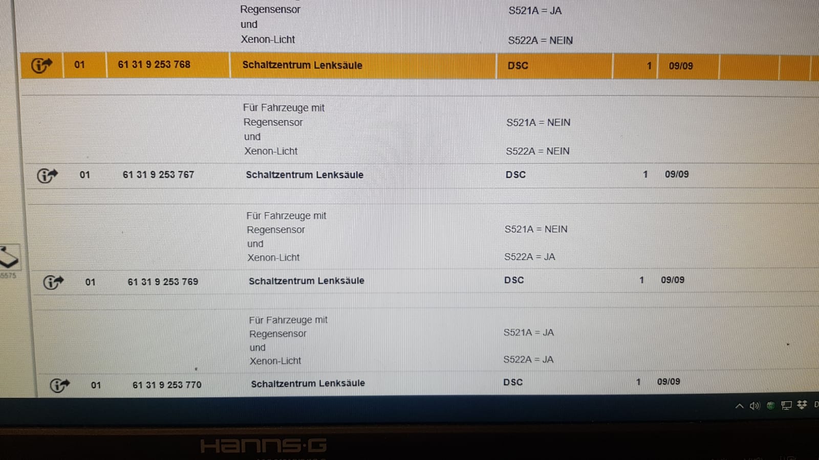

Gekauft habe ich das Steuergerät mit der Nummer 61 31 9 253 770; für Fahrzeuge mit Regensensor und Xenonlicht. Ich habe aber keinen Regensensor und möchte diesen auch nicht nachrüsten. Mein Schrauber und Kollege meinte, ich hätte vermutlich besser das Steuergerät mit der Nummer [b]61 31 9 253 769; für Fahrzeuge ohne Regensensor und Xenonlicht[/b]. Siehe Bild im Anhang mit Teilenummern.

Ich kann nur froh sein, dass ich diese Beitrag gefunden habe! Ich beschäftige mir mit der Thematik seitdem ich mein 2009 Mini JCW R56 gekauft habe. Circa 4 Monate.
Das Forum mag alle notwendige Informationen beinhalten, aber mir (als neu) User ist mir aufgefallen, dass viel Informationen sind lang nicht mehr aktuell (MFL Taste um 50Eur gebraucht, Schaltzentral neu um 285Eur bei BMW .... genau... das war mal. Jetzt liegt bei 485EUR) oder nie klar (am besten nicht in 12 thread von 3 bis 12 Seite) und eher verstreut.
Daher, Danke an nicki-nitro für deine aktuelle und zusammengefassten Informationen!
Ich hatte auch ein Thread auf ein Schweizer Mini forum, wo er sein GP2 mit Tempomat nachrüsten wollte. Dort war auch die Schaltzentrum TN 6131 92 53770 genannt. DIese finde ich gar nicht gebraucht. nur 485EUR bei Leebmann.
Es war auch immer wieder der Hinweis, nach den Pin bei dem bestehenden Schaltzentrum zu suchen, auch bei älteren fahrzeuge (wie mein). Es stellt sich heraus, dass ALLE mit 2008,2009,2010 Fahrzeuge am ende immer den Schaltzentrum tauschen müsste. Mein ist 01/2009, ich spare mich gleich das probieren.
Daher bin ich froh über diese alternative TN OHNE Regensensor MIT Xenon (genau meins) ich habe jetzt schon ein gefunden mit dieser TN. Ich haben kein Absicht, Licht/Regen sensor nachzurüsten.
