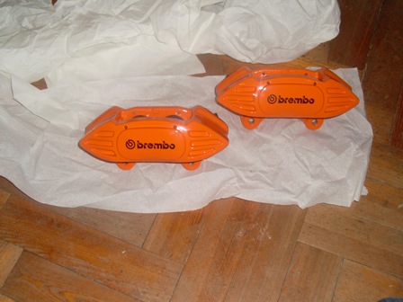

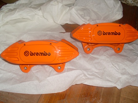

Yeahhhhhhhhhhhh hab endlich noch mein Schriftzug auf meine Brembo Anlage bekommen und am Mittwoch wird sie dann endlich eingebaut Party 01
