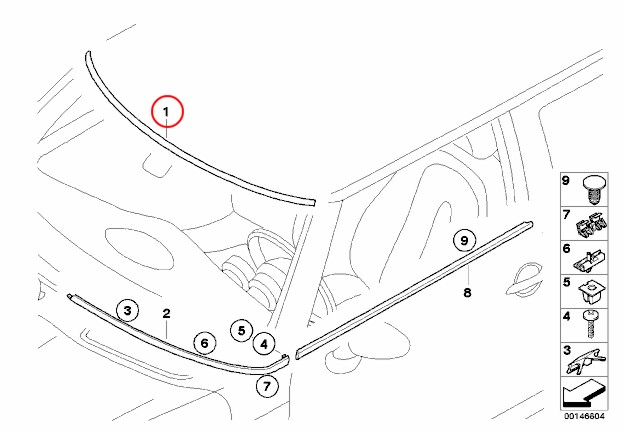

Hi Leute,
kann man die "Wasserabläufe" rings um das weiße Dach herum ausclipsen und nachher wieder einsetzen? Ich meine damit diese schwarzen Leisten. An der Heckklappe geht die Leiste ab, das weiß ich. Aber auch an den Seiten und vorn am Übergang Frontscheibe-Dach?
Danke für die Tipps!
PS: Anbei zwei Bilder, was ich meine. Wink

Lt. BMW geht beim R56 die Leiste oberhalb der Frontscheibe nur zusammen mit der Scheibe raus. Denke das es beim R50 genauso sein wird.
Zu den Seitenleisten kann ich nichts sagen - würde mich aber auch interessieren.

Also, BMW sagt:
- hinten: geclipst
- Seiten: geschraubt (Gummi anheben, drunter sind Schrauben)
- vorn: geschraubt und untergehakt
Kann das jemand bestätigen? Möchte ungern die Leisten oder Befestigungen beschädigen, denn dann brauche ich ja neue Leisten. Wink
