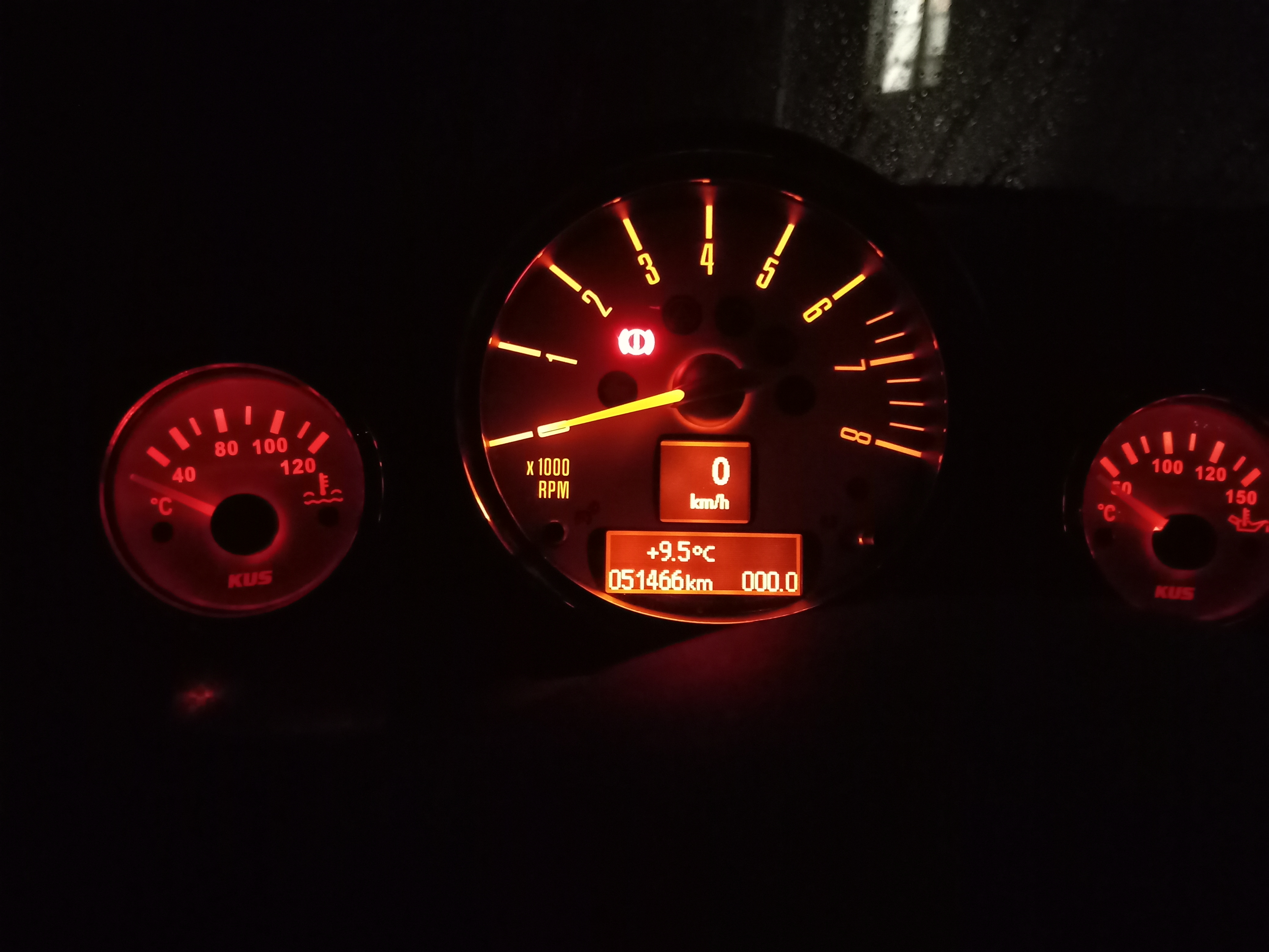

Wo um gottes Willen soll ich den Wassersensor einbauen?
Gibt es da nicht zwei Kühlkreisläufe? Groß und klein?
Bitte um schnelle Hilfe da der Mini etwas zerlegt ist. Habe diese Woche noch Urlaub.
Danke
Gruß
Markus
Du musst Dir einen Schlauch suchen, der permanent im Wasserkreislauf durchströmt wird, also nicht erst nach dem Öffnen des Thermostats (und auch nicht der Heizung), denn das macht keinen Sinn (falsche Temperatur). Er sollte einigermaßen gut zum Trennen bzw. Aus-/Umbau erreichbar und auch gut für den Sensorkabelanschluss positioniert sein.
Wenn Du einen Adapter aus Deinem Link nimmst, für die Bestellung genau den Schlauchdurchmesser abmessen, damit er später einwandfrei und fest sitzt und auch dicht ist (Druck!). Den Schlauch beim Einbau an der entsprechenden Stelle um das Maß des Adaptermittelteils kürzen. Das ist schon alles!  Pfeifen
Super,
danke das hat geklappt. Top
Ist der Schlauch rechts neben unter dem Ausgleichsbehälter, da ist bei mir so ein Zwischenstück eingebaut.
So nun das nächste fette Problem.
Wo finde ich den Beleuchtungsplus für die Instrumentenbeleuchtung?
Am Drehzahlmesser wo ich die Beleuchtungsstärke durch tippen minimieren und durch gedrückt halten maximiren kann,
habe ich am Stecker (egal welcher Pin) keine Spannungsänderung.
Wo bekomme ich den her???
Danke Gruß
Markus
Danke Gruß
Markus
Wichtig ist, dass in dem genutzten Schlauch immer das Wasser fließt und nicht steht!
Zur Elektrik hatte ich bereits in Beitrag #177 über alle 4 Anschlüsse geschrieben!
So erst mal fertig.
Da ich ja den Sportbutton nachgerüstet hatte, wusste ich
wie ich die Mittelkonsole zerlege. Davon habe ich dann auch den Beleuchtungsplus abgezwackt.
Beleuchtung gefällt mir von der Farbe noch nicht so.
Ich weiß leider nicht wie ich die Instumente auf bekomme.
Aber gut Ding braucht Weile.
Schönen Abend
Gruß
Markus

(05.11.2019, 18:44)Ukas schrieb:  ... Beleuchtung gefällt mir von der Farbe noch nicht so.
Aber gut Ding braucht Weile. ...
Die Beleuchtung ist zu dunkel, aber normalerweise sind die Leuchtmittel ohne ein Öffnen der Instrumente erreich-/austauschbar.
... und ganz nebenbei sind die beiden Instrumente auch unterschiedlich verdreht! Pfeifen

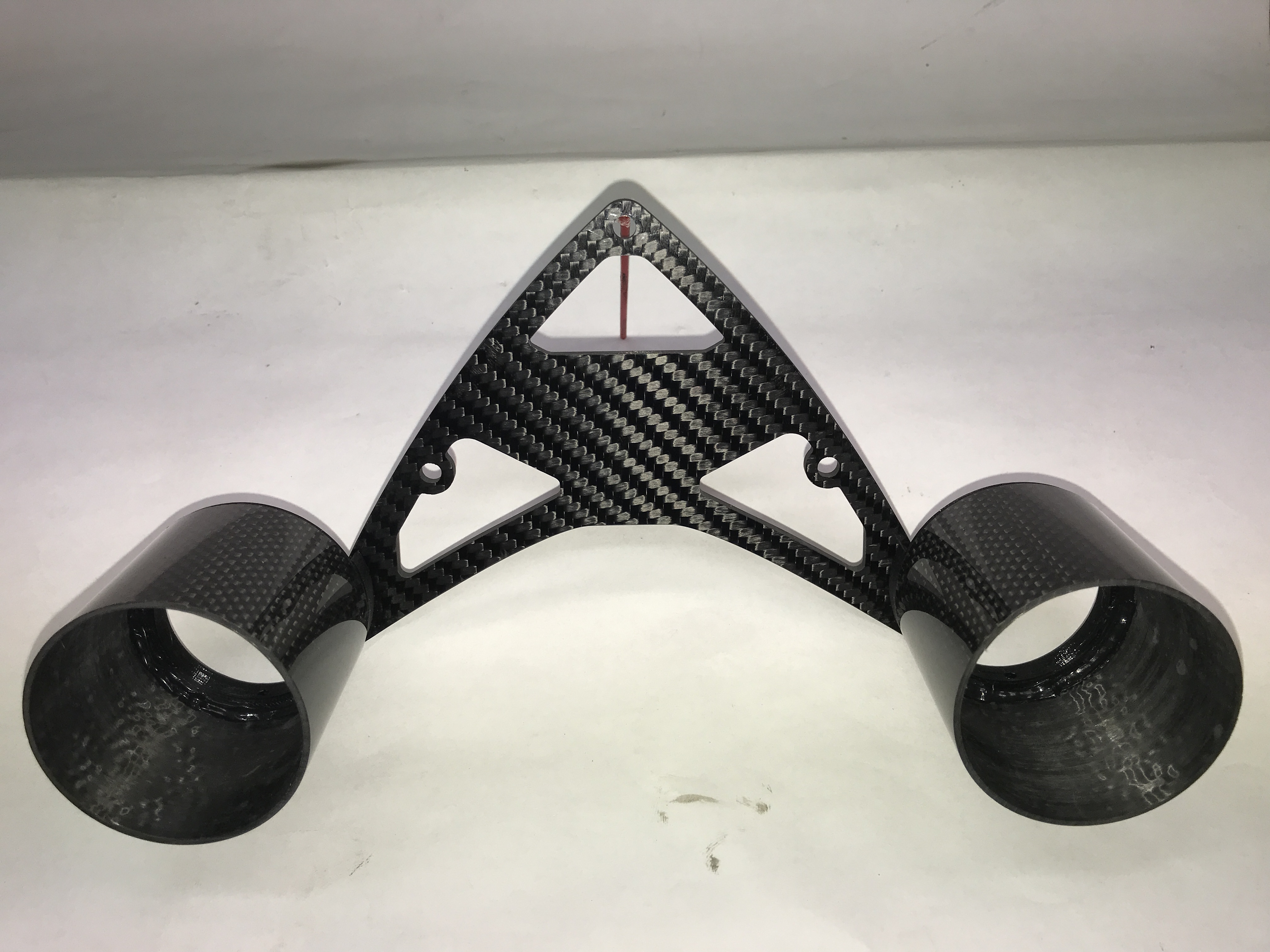

Hallo Zusammen, Ich grabe das Thema mal wieder aus. Jetzt hab ich schon einiges gelesen und Möglichkeiten gibt es scheinbar einige. Ich eile schon länger umher und suche eine Fachkraft die mir 2 Zusatzinstrumente für Öltemperatur und Öldruck verbaut. Scangauge oder so was kommt nicht in Frage sondern nur die zwei klassische 52mm Rundinstrumente neben dem Drehzahlmesser. Dynamic Automotive scheint diese Dienstleistung nicht mehr anzubieten.

(05.01.2020, 00:07)mistermaa schrieb:  Hallo Markus
Hast Du das bei ihm gleich machen lassen oder hast du das selber gemacht?
Wie gesagt ist er ein bisschen weit weg von mir. Nur für die instrumente fahr ich nicht so weit.
Grüsse
Marco
Kauf die Teile bessser hier https://www.merx-tuning.de/  dann haste du sie in spätestens 2-3 Tagen.
Ich empfehle dir Öltemperatur und Wassertemperatur zu verbauen.
Einen schönen Halter für die beiden Rundinstrumente gibst hier https://www.hs-cnc.de/  er macht den aber nur auf Bestellung .
Man kann auch die Öltemperatur mit dem richtigen Adapter direkt am Ölfiltergehäuse abnehmen.
Gruss Krumm
