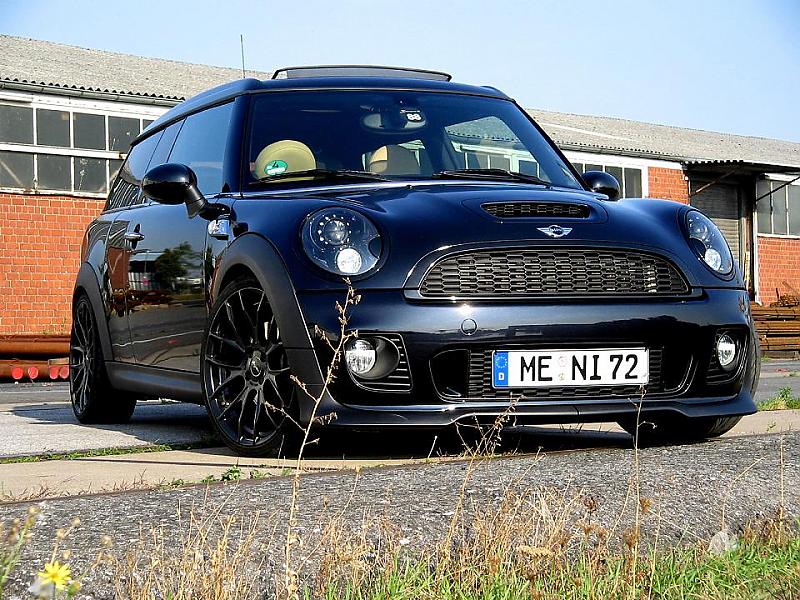

also ich habe auf meinem clubman h&r 35 mm und 215/35/18. sieht bei mir so aus:
insgesamt ist es aber geschmackssache, wenn du schon 30er federn nimmst, dann würde ich auch die 215/40 räder nehmen, haben dadurch etwas mehr comfort...

paulteix schrieb:oi sjoerd,
[attachment=40004]
Hallo Mini-Freunde,
Kann mir jemand sagen von welchem Hersteller die Felge da auf dem Bild von paulteix ist? Die finde ich recht hübsch...
Gerne könnt ihr auch Alternativen vorschlagen. Ich mag markante Felgen, möchte aber keine in schwarz...

Das sind Breytons.
