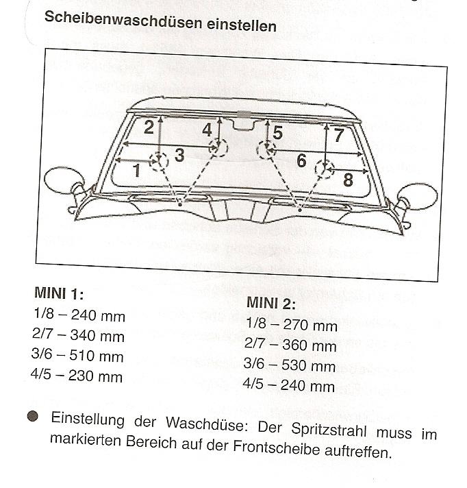

Hi,
ich hoffe ich kann dir damit helfen.
Einfach Markierungen auf die Scheibe und dann so lange einstellen bis die Markierungen getroffen werden.
MfG
#7
darksilver schrieb:Hi,
MfG
Wow! dankeschön, genau sowas hab ich gesucht! was ist denn der unterschied zwischen mini1 und mini2? hast du das aus dem handbuch, muss ich gleich mal ausprobieren...

Dom! schrieb:was ist denn der unterschied zwischen mini1 und mini2?
R50/R56?Head Scratch
#9
ThomasB schrieb:R50/R56?Head Scratch
hab ich mir auch gedacht. das dacht sieht aus wie ein clubman, aber die neuen modelle haben ja keine gitter mehr auf der motorhaube für lüftung oder für was auch immer die gut sind.

Dom! schrieb:Wow! dankeschön, genau sowas hab ich gesucht! was ist denn der unterschied zwischen mini1 und mini2? hast du das aus dem handbuch, muss ich gleich mal ausprobieren...
Sonne
Hi,
ist für den New MINI der ersten Generation gedacht, ob`s auch für den Neuen passt...keine Ahnung.
Handbuch ? Pfeifen.
MfG
