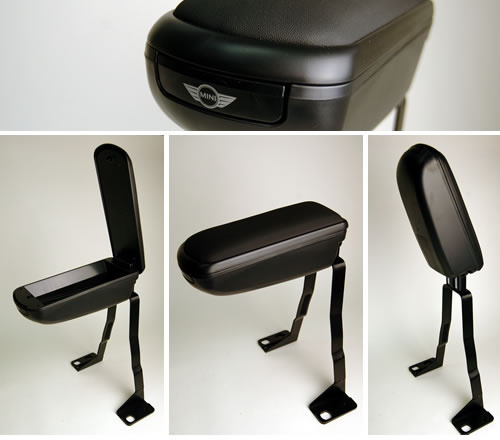

Ich hatte diese MAL in meinem Cooper S R53 Facelift.
[Bild: attachment.php?attachmentid=59459&d=1255104810]
Und die, die die unter deinem zweiten ebay-Link abgebildet ist, habe ich jetzt in meinem Cooper S R52 Cabrio.
Wobei ich die erste selbst nachgerüstet hatte, die im Cab war schon werkseitig verbaut.
Und beim zweiten ebay-Link schreibt er ja auch, dass die für R50 - R53 ist.

Ich hab irgendwo gelesen, dass es einen Unterschied gäbe zwischen Werksseitig eingebauter Lehne und der Nachrüstbaren... die, die du gepostet hast wird ja unten an der Schiene von den Sitzen befestigt. Aber die andere die ich bei eBay gefunden habe.. da wüsste ich jetzt nicht wie die befestigt werden soll.
Da du ja beide Armlehnen schon gesehen hast, welche findest du denn besser?
#4
Also die Nachrüstlösung wird einfach unter den Sitzschienen mit verschraubt. Habe ich auch verbaut.
Dann gibt es die ab Werk. Die ist an der Mittelkonsole befestigt. Kannst du auch nachrüsten, benötigst aber dann die Armlehne + den neuen Mitteltunnel....wird dann ein wenig teurer;D

eigthy1 schrieb:Aber die andere die ich bei eBay gefunden habe.. da wüsste ich jetzt nicht wie die befestigt werden soll.
Das weiß ich leider auch nicht. Wird irgendwie mit der Konsole verbunden, aber wie? Schulter zucken
eigthy1 schrieb:Da du ja beide Armlehnen schon gesehen hast, welche findest du denn besser?
Die haben beide ihre Vor- und Nachteile.
Die, die unter die Sitzschienen montiert wird, ist etwas höher und ragt weiter Richtung Schalthebel in den MINI. Dadurch hast du ein komfortableres Gefühl, sie stört aber auch etwas beim Schalten. Und sie hat mehr Stauvolumen.
Die serienmäßge, die ich jetzt drinnen habe, ist etwas flacher und kürzer. Nicht ganz so komfortabel, aber auch klasse, und sie stört gar nicht beim Schalten. Aber quasi kein Stauraum. Da passt grad ein Brillenetui rein.
Außerdem öffnet sich der Schiebedeckel, der die Armauflage bildet, gerne mal, wenn man den Arm auflegt. Aber das ist evtl. einstellbar, das habe ich noch nicht ausprobiert.
Wenn ich die Wahl hätte, würde ich wieder die mit der Sitzschienenmontage nehmen.
