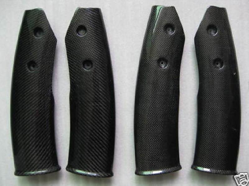

ich habe mir von JCW die Downtubes und das Dashboard in Leder gekauft und wollte heute mal auf die Schnelle die Downtubes wechseln.
Tja also eigentlich is ja nix dabei zwei bzw vier Schrauben lösen raus rein fertig. Böse! Dachte ich! die alten werden ja unten in die mittelkonsole gesteckt aber wie funktioniert das bei den jcw? Die haben unten nämlich eine "Wulst" und damit bekomme ich sie nicht gesteckt.
Hat wer ne Ahnung?
Versteht ihr was ich meine?
Gruß Pico
die auf dem Bild sind aber nich Leder Zwinkern

Hiho,
ich meine nicht den Ausbau der Originalen die hatte ich schon raus.
Mein Problem ist das die Originalen unten gerade sind und die neuen (siehe Bild) unten eine "Wulst" haben und ich sie damit nicht unten in die Konsole stecken kann wie die Originalen.
Gruß Pico

die müssten schon reingehen, bei meinen carbon musste ich auch ein wenig rumfummeln bis drin waren

So Thema hat sich erledigt Party!!
Von oben reinstecken wie die Originalen ging nicht also die vordere Mittelkonsole gelöst und von unten durchgeschoben und schon gings.
Naja waren halt ein paar schrauben mehr und ca. 30min Zeit aber es hat sich gelohnt wie ich finde.
