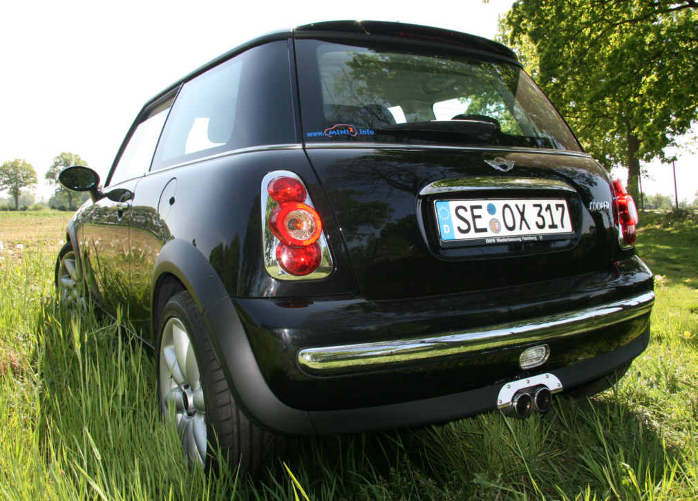

Ich habe das damals so gelöst:
[Bild: 09.jpg]
Eine Standard-Abschlussleiste, und dann den Ausschnitt selber reingedengelt. Leider war der Ausschnitt aber nicht ganz mittig, darum hat mein Kollege mir diese VA-Blende angefertigt.
Ich fand's ganz schick....Schulter zucken

heysenberg schrieb:Eine Standard-Abschlussleiste, und dann den Ausschnitt selber reingedengelt. Leider war der Ausschnitt aber nicht ganz mittig, darum hat mein Kollege mir diese VA-Blende angefertigt.
Ja, du hattest einen Pre-Facelift MINI, da hat die Abschlußleiste vom One Diesel gepasst und die konnte man dann ausschneiden. Leider passt diese Leiste nicht mehr auf Facelift MINIs und damit auch nicht beim Cabrio. Da bleibt dann nur der Wechsel auf Cooper S Stoßstangen oder die Abschlußleiste von Fremdherstellern für viel Geld Schulter zucken
