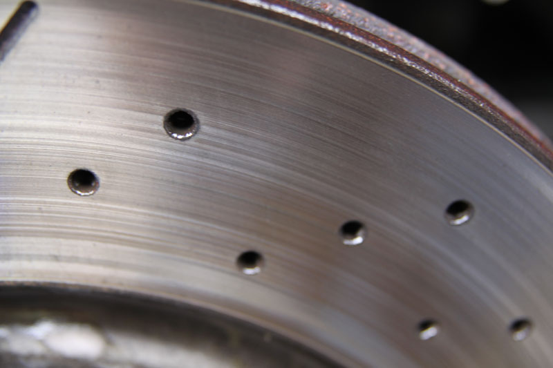

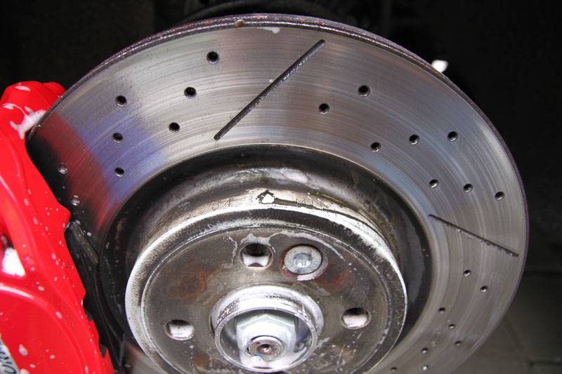

Hallo,
ich fahre jetzt seit 17.000 km die JCW Bremsanlage auf meinem Clubman. Diese Woche habe ich festgestellt, dass die Bremsscheibe ( geschlitzt / gelocht ) doch einige Rillen aufweist. Die Bremsbeläge sind fast runter. Mein Sonne meinte, dass dies durchaus normal ist und er nur die Klötze wechseln würde. Kann dies jemand bestätigen oder dementieren ? Anbei einige Bilder !

Hmm, sieht für mich nach einem normalen Verschleißbild aus. Keine Sorgen machen. Zwinkern

Weiterfahren.
Meine sieht nach 9TKM ähnlich aus.
Gucke Link:
http://www.mini2.info/gallery/showimage....serid=8296

jup, sieht ziemlich normal aus Smile
ne wirkliche Rille ( Vertiefung die man auch fühlen kann ) is nicht zu sehen Smile

Hallo,
danke für Eure Infos. Doch es gibt einige kleine Rillen also Vertiefungen die man fühlen kann. Deshalb bin ich ja etwas irritiert.

Also eine absolut glatte Scheibe ist sowas von selten, erst recht bei den gelocht/geschlitzten Teilen.
Mit den Fingernagel spürst Du fast immer irgendwelche Riefen/Vertiefungen.
Viel wichtiger ist dagegen, ob die Scheibe die "Mindeststärke" noch hat,
und ob diese auch noch bis zum nächsten Belagwechsel gegeben ist
Wenn ich das bei meiner hochrechne, dann wären bei Belagwechsel auch neue Scheiben fällig.
Nun gut, da ist jetzt eh ein kompletter Tausch angedacht, aber das ist ein anderes Thema.
Wie auch immer, so auf die Ferne betrachtet würde ich die Scheiben weiterfahren, meine Meinung.
Dabei den roten Text beachtend!!

Hallo,
die Mindeststärke ist noch deutlich überschritten, also die Abnutzung ist "gering". Da mache ich mir keine Sorgen. Dann wechsle ich jetzt mal die Beläge und im Herbst schauen wir weiter. Danke für die Info

Hatte ich auch schon... mir hat mal jemand erzählt, dass es häufig bei Scheiben auftritt, die öfter mal gefordert werden.
Da eine Bremsanlage auch zum bremsen da ist und man auch ruhigen Gewissens mal "reintreten" kann (natürlich nicht ständig), würde ich mir keine Gedanken machen.
Meine Scheiben sehen meistens so aus und ich bremse eigentlich eher seltener richtig scharf!
