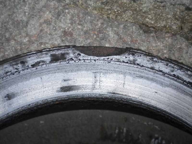

Bremsscheibe HA - sowas schon mal gesehen ?
Hallo Leute,
ich habe gestern mal meinen kompletten Bremsen neu gemacht,
VA und HA - Scheiben und Beläge, alles ATE.
Was will ich sagen - war bitter notwendig Pfeifen
Aber was ich euch eigentlich zeigen wollte - habt Ihr schon mal so eine Bremsscheibe gesehen ?
Die war an der HA ..... Confused und die Beläge hatten noch gut Profil ca. 4mm ?
Von was kann sowas kommen ? Waren ja original MINI Scheiben Head Scratch
Gruß Goofy
Runtergebremst bis zum geht nicht mehr.
Dann geht sowas mit Sicherheit.

Das war an der HA ? Da geht die Bremse doch nur zu 20% oder so drauf ?
Ich muß zu meiner Verteiligung sagen, ich habe Ihn so gekauft und der Verkäufer meinte, die Bremsen müsste man mal anschauen ....
Wieder mal ein Indiz, dass man doch genauer hinschauen sollte.
Im Prinzip waren die Scheiben einfach drunten - hatte das jetzt noch nie so gesehen,
weil ich meine Scheiben immer schon früher gewechselt hatte Lol (was bestimmt auch gut ist)
Gruß Goofy
#4
Hauptgrund für dieses Bild ist hier definitiv der Rostfraß ...
Die Abdrücke sind lediglich von den Belägen.
Der R50-53 ist bekannt für die schlechten Hinterradbremse .
Wenn das Auto dann noch viel im Freien gestanden hat und wenig bewegt wurde, dann entsteht sowas.

Klein Wutschel schrieb:Der R50-53 ist bekannt für die schlechten Hinterradbremse .
warum sollte das beim r56 besser sein ? ist ja nix anderes dort, und ich glaub nicht das die scheiben dort ein andres material haben

Sowas wollte ich hören, aber ich hoffe doch, dass es mit meinem neuen ATE Scheiben nicht mehr so heftig aussehen wird Smile
Zu den schlecht Bremsen hinten, gehört dort auch die Handbremse dazu ?
Weil ich habe ca. 1 Std gebraucht bis Sie sich wieder richtig gut bewegen ließ, die war nämlich total fest.
Und die Schraube unter der Handbremse war so weit nach hinten gedreht dass das Gewinde ab war ....
Oh mann ich kanns euch sagen, wenn da der Vorbesitzer da gewesen wäre, bzw der der das verbrochen hatte Böse!
Gruß Goofy

die ate scheiben sind genau so schlimm (die originalen sind übrigens auch ate). meine waren mit nem schönen matt silbernen "lack" überzogen, und jetzt nach 6 monaten wieder alles vermodert hinten
da hilft wohl nur ne ordentlich nachrüstbremse hinten (und vorne)

Mr_53 schrieb:warum sollte das beim r56 besser sein ? ist ja nix anderes dort, und ich glaub nicht das die scheiben dort ein andres material haben
Tja was beim R55-57 ist, daß interessiert mich nicht die Bohne, wir sind hier bei den R50-53 und so schreibe ich das auch.
Was bei den R55-57 so ist, daß sollen die Leute selber im passenden Bereich schreiben.
Wobei meine R56JCW Hinterradbremse nach nun 10TKM ein top Verschleißbild zeigt.
Zur Korrosion kann ich nichts sagen, da da nichts ist.
Klein Wutschel steht aber auch immer in der Garage.
Tip für neue Scheiben hinten:
Hitzbeständigen Lack auf die nicht bremsrelevanten Teile.

Klein Wutschel schrieb:Tip für neue Scheiben hinten:
der lack war auch auf der reibfläche eek! wurde dann eben runtergebremmst
hmm, mein kleiner steht auch immer im warmen und trockenen nachts
#10
Mr_53 schrieb:der lack war auch auf der reibfläche eek! wurde dann eben runtergebremmst
Das mußte mir mal näher erklären, weil ich habe noch nie Farbe auf der Bremsfläche gesehen eek!
