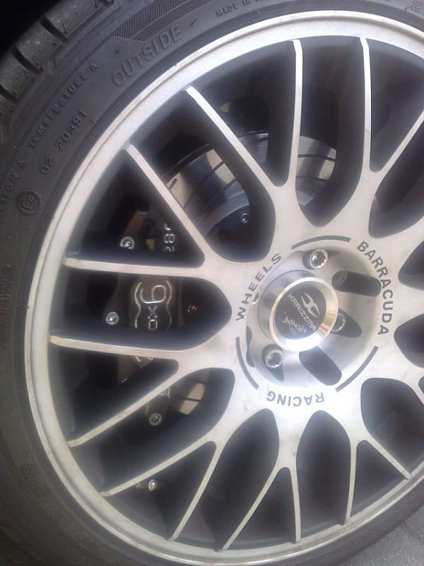

Die Sättel B6 (extra kleine Bauform 6Kolben für New Mini), hab keine Teilenummer, sorry
Kannste aber googeln
#12

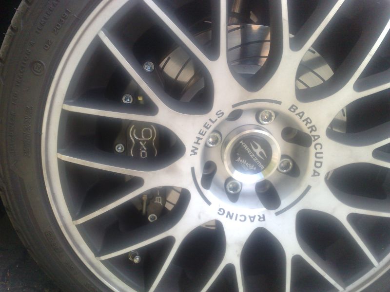

interessant währ die Zahl die drauf steht Zwinkern
[Bild: dsc00261_thumb.jpg]
aber so wies aussieht hast du die größere... Hast du die Ferodo DS Beläge?
#13
Da steht 280 drauf ?? Was auch immer das heisst. Scheiben sind 300X26.
#14
SebastianS schrieb:...
Nee, wenn er die 300mm Scheiben hat, dann hat er auch die B280/6 Sättel.
Der nächstgrößere Sattel ist der B320/6, der wird aber ausschliesslich bei der 305mm-Version benutzt.
Danach kommt dann der B32/6 bzw. B32/10 Sattel (310 bis 335mm Scheiben).
Letzte neu Bremsvariante ist die ganz kleine mit B30/6 Sattel.
Die benutzt einteilige Scheiben in Seriengröße (294mm).
