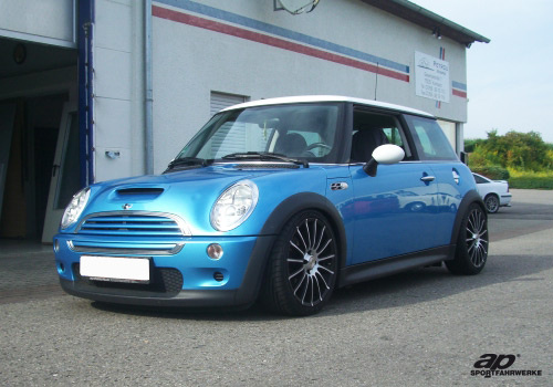

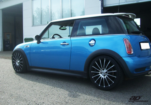

hmm ich glaub aber net das es noch rückgängig machen geht, hab au schon ne anzahlung gemacht... Traurig kannst du bitte ma bilder machen von den felgen auf deinem?
die bilder sind von einem mini mit 30/10 federn von AP

super danke Zwinkern dann schau ichs mirma moin an, vllt nehm ich se sogar in 18 , ma sehn was das preislich zu den 17 bzw 16 ausmacht! wieso ratet ihr mir alle von 16" ab?
