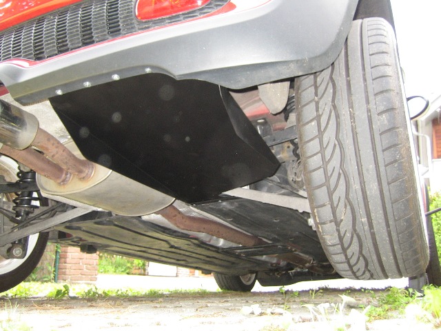

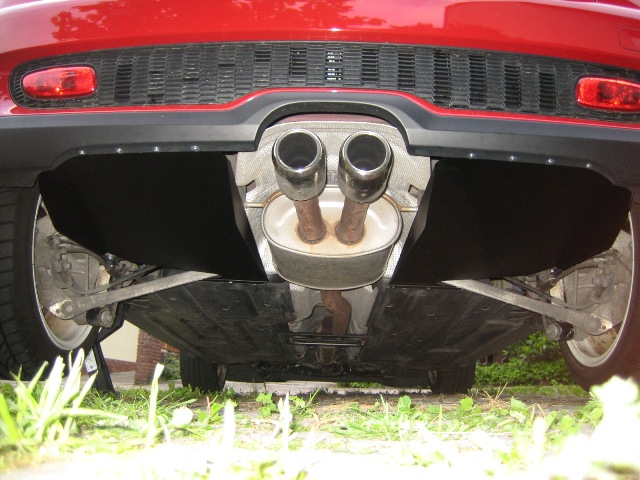

Hallo allerseits,
von Anfang an hat mich am Cooper S gestört, dass rechts und links des Auspufftopfes riesige Hohlräume sind, in denen sich die Unterbodenströmung fangen kann und somit Auftrieb und Luftwiderstand erzeugt. Dieses Jahr habe ich es endlich (von der Zeit her) geschafft das zu beseitigen. Als der Mini zwecks Tieferlegung auf der Hebebühne stand habe ich Maß genommen und schließlich zwei entsprechende Alubleche angefertigt und befestigt (siehe Bilder). Wie man sieht ist das Ganze mit der normalen Cooper S Heckschürze kombiniert. Die Diffusorlösung mit JCW-Hckschürze und Challenge-Diffusor war mir zu aufwändig und (sorry) auch zu prollig.
Da das Ganze mit der Original S Heckschürze kombiniert ist, hat der Diffusor auch nur einen relativ geringen Anstiegswinkel. Ich würde daher vermuten, dass der Abtrieb nicht so groß ist wie beim Challenge Diffusor. Aber in Sachen Luftwiderstand hoffe ich auf eine Verbesserung.
Das Ganze passt sehr gut. Zum Auspuff habe ich seitlich jeweils 3cm Luft gelassen, da dieser ja elastisch und somit auch seitlich beweglich aufgehängt ist. Die Alu-Unterverkleidungen sind vorn an der Unterbodenverkleidung verschaubt, hinten an der Heckschürze und in der Mitte zusätzlich an einem weiteren Halter befestigt, der oben an der Auspuffhalterung verschraubt ist.
Leider braucht jedes Blech einen Ausschnitt für die untere Querlenkerstrebe, da es sonst beim Ausfedern eine Kollision gibt. Dennoch sind die o.g. Hohlräume nun fast vollständig abgedeckt. Mir ist es schleierhaft, wie die Mini Challenge Diffusoren ohne diesen Ausschnitt auskommen können (hab zumindest dort keinen gesehen). Ich kann mir höchstens vorstellen, dass die mit stark eingekürzten Dämpfern fahren und der Querlenker deshalb beim Ausfedern nicht mit dem Diffusor in Kontakt kommt.

Hallo
wow sieht toll aus! Gefällt mir!
lg christian

schaut fein aus Top
auf die idee bin ich auch schon en paar mal gekommen, habs aber bisher noch nicht umgesetzt...
mir fehlt allerdings auch die plastikverkleidung von vorne her ( die könnt ich eigentlich auch mal nachrüsten Head Scratch )
was den Winkel angeht:
en flacherer Winkel is gar nicht so schlecht !
jeh steiler der winkel desto eher reist der luftstrom ab Wink -> dann bringt das ganze kaum noch was Wink ( darüber machen sich die meisten nicht mal Gedanken Augenrollen )
deine umsetzung gefällt mir auf alle fälle richtig gut Smile

Danke für die Blumen. Party!!
Was das Ganze letztendlich bringt, wird der Langzeitversuch und ein baldiger vmax-Test zeigen.

Kannst mal ne Zeichnung mit den Maßen posten Pfeifen ...
