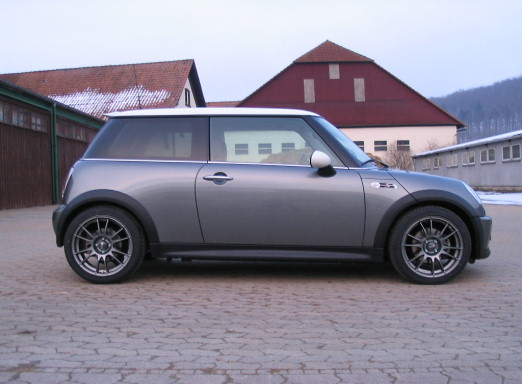

Weiß jemand zufällig, welchen Farbton die angehängten Ultraleggeras haben? Habe den Besitzer schon angeschrieben, aber der ist wohl schon länger nicht mehr im Forum aktiv.
Ich hoffe es ist ok, wenn ich die Bilder hier anhänge!?!
Sind das wohl eher die matt graphite silver oder chrystal titanium?
Crizz Carter fährt ja auch eine ähnliche Farbe und er hat chrystal titanium. Jedoch bin ich mir nicht sicher, ob die Felge auf den angehängten Bildern nicht noch einen Tick dunkler ist...
Passt so auf jeden Fall perfekt zu dark silver metallic Top
Wenns matt graphite ist, hat sich die Frage mit der ET sowieso erledigt...

Das sieht nach schwer nach matt graphite aus... Grübeln

Jepp, hat mir Frank (TouchS) gerade auch erzählt, dass es die Ultraleggera nun in matt schwarz auch in ET44 gibt!
Ich hätte aber am Liebsten die oben abgebildeten bei meinem dark silver...
Frank meinte, es hätte früher die UL auch noch in ein paar anderen Farben gegeben, ist auch möglich, dass es die Farbe nicht mehr gibt Confused
Weiß denn hier jemand, ob man auf dem Works auch ET44 fahren DARF? Passen sollte es ja, oder?
Hab hier irgendwo mal einen Works gesehen, der die Alleggerita mit ET44 drauf hatte und die passte scheinbar!
EDIT: Habe in der Galerie vor ein paar Tagen mal ein Bild mit den matt graphite farbenen gesehen und hänge es mal an... ich kopiere hier einfach Bilder ich Sack Pfeifen
Irgendwie habe ich das Gefühl, dass die doch noch eine ganze Ecke dunkler sind, als die auf den Bildern oben, oder täusche ich mich da?!
