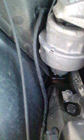

moinsen
grad beim sauber machen der suse fürs treffen am we im weserbergland hab ich das gesehen!
es ist doch das motorlager oder hab ich unrecht?!
am mo geht die suse zum freundlichen, muss ich iwas beachten in der zwischenzeit!?
beste grüßeeee
Ja, ist das Motorlager das da Öl verliert, ist ne altbekannte Krankheit bei den Facelift-MINIs. Kannst du auch nicht nachfüllen, da hilft nur der Austausch.
Ich würd da aber aufgrund der großen Bekanntheit des Fehlers auf jeden Fall mal auf Garantie gehen (EuroPlus oder normale Gewährleistung wenn du noch hast) oder aber mal nen Kulanzantrag stellen, ich meine es gibt hier auch schon einige die das komplett auf Garantie/Kulanz getauscht bekommen haben, ansonsten sind es soweit ich weiß ca. 50€ + Einbau was da an Kosten auf dich zukäme.

So am Samstag geholt und heute verbaut!!! Und das KLACK ist weg! Macht gleich 1000 mal mehr SPASS!!!!!! Hab knappe 40€ gelatzt und jetzt geht er wider!!!!Yeah!

einfach losschrauben und dann mim wagenheber den motor en bisschen hoch drücken ( achtung: was dazwischen legen um die last zu verteilen ! en breits holz oder irgendwas in der richtung )
dann lässt sich das ding recht einfach austauschen Smile

Muss mein jetzt leider auch austauschen, habe aber einen Mini vor dem Facelift. Für 40 Okken ist das noch in Ordnung...

Kost ne ganze Stange Geld, also lohnt sich das nur wenn man den motor sowieso hörter lagen möchte und den Mini so lange zu fahren plant dass man dafür x originale Motorlager ein-/ausbauen müsste. Die sind ja teilweise nach 20tkm wieder platt.

Haha...vor einigen Tagen einen gebrauchten Checkmate Cooper gekauft, beim Kauf schon angemerkt das dort vorne Öl sei...der Verkäufer meinte das wäre kein Defekt....dann haben die es wohl vor der Auslieferung abgewischt und nun ist wieder welches da....bin schon auf das Gespräch morgen gespannt Yeah!
Vor allem wie er mir seine Aussage "da wurde mal was nach gefüllt" argumentieren will bei einem geschlossenen Lager Party 01
