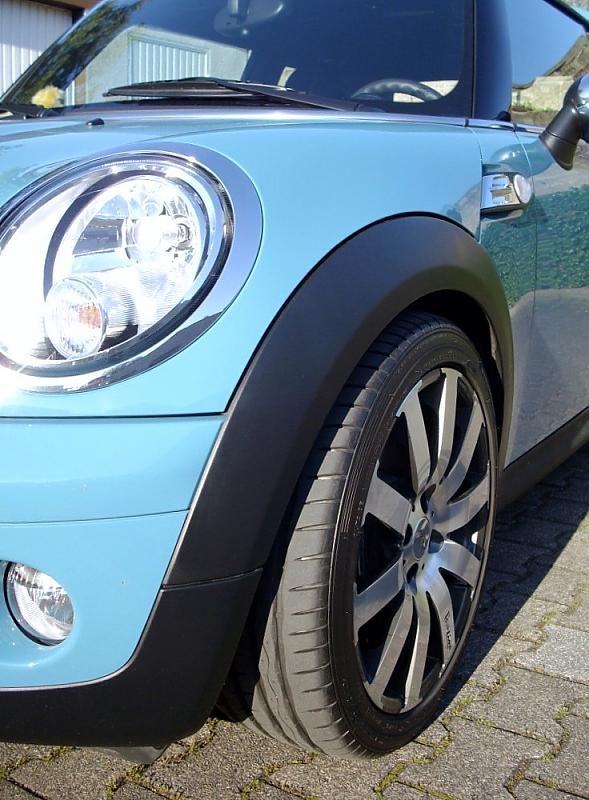

ich wollte mir ein paar neue felgen füer meinen 2009 mini one r56 holen. die frage ist jetz nur was is das größte was ich da raufbekomme ohne was zuverändern( lenkeinschlagwinkel. radkästen etc.)? währe euch sehr dankbar für eure hilfe.

So pauschal solltest du max. zu 17" greifen, eine 16er wäre aber sinnvoller. Nur Optik wichtig oder auch Fahrverhalten?

also größten teils die optik. aber ic meine nicht nur zoll größe. ich meinte wieviel " wieviel ET wieviel J und so also eig alles ich wollte mir 17" oder 18" holen bisjetz hab ich überall gelesen dass das so passt. wollte es aber genau wissen.

AugenrollenSchau mal...215/45/17 auf 7,5 x 17 ET 38Augenrollen

Du hast n One.
Soll der nur gut aussehen oder auch vom Fleck kommen?
Mit 18ern hast du ne Designerschrankwand, kein sportliches Wägelchen mehr.
Klar, sieht bestimmt gut aus, aber dir muss klar sein: Die Jungs, die dich dann mit ihren Kleinwagen an der Kreuzung stehen lassen, grinsen nicht so breit, weil dein Design so gefällt...

ich habe die Team Dynamics 205 45 r17 drunter und die sind richtig geil, auch mit der Geschwindigkeit keine probleme, da sie sehr leicht sind, hatte vorher die dotz shuriken gleiche größe aber deutlich zu merken das der Wagen nicht mehr gut ging...

Du hast 7x17er Felgen ET 38. Die Reifengröße sagt nicht wirklich was zu den Felgen aus ^^

hab auf meinem one cross spokes in 16 zoll drauf.. sehen erstklassig aus und das fahrverhalten ist auch gut Smile nur zu empfehlen Wink
#10
ya danke erstmal für die antworten. ich wollte mir auch gern Team Dynamics holen. ich dachte da so am 17" mit 7 oder 7,5J und 205 oder 215 reifen und ner ET von 40-38 meint ihr das geht? und wegen schlecht vom pfleck kommen... woran soll das liegen? wird das mit -30mm H&R besser sein?
