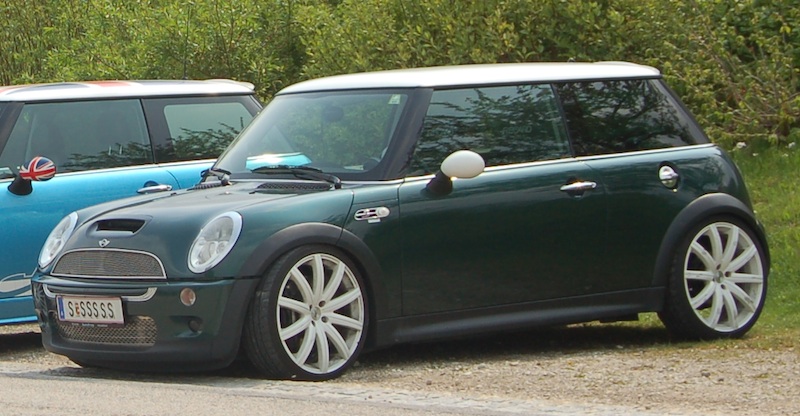

kOnsOlErO schrieb:Ich bezweifle stark, dass das wirklich gut aussehen wird...
ich finds geil Mr. Orange
[Bild: attachment.php?attachmentid=66172&stc=1&d=1276519571]
lg Sumsi Motoring
[Bild: 357936.png]
#9
Najjjjjjjjjjjjjjjjjja, gibt Schöneres Wink
Da verkommt der MINI schon arg zur Prollkarre... hauptsache fette Felgen, Fahrverhalten ist mir Latte Pfeifen
