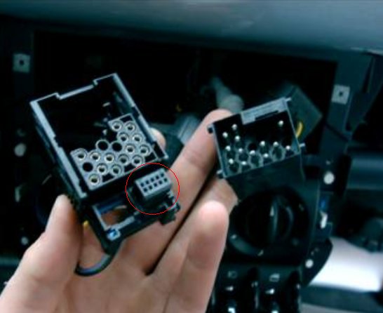

Hab mein FL Wave nun erfolgreich auf ein FL Boost umgerüstet mit dem offiziellen Adapter dazu von BMW. Funktioniert alles soweit eigentlich tadellos, mir fiel nur auf dass der Adapter nur die runden Haupt-Pins verwendet, unterhalb dieser runden Pins war ebenfalls im Wave ein kleiner Stecker der jetzt nicht angeschlossen ist weil er am Boost offenbar nirgends hinkommt. Dachte zuerst der kommt einfach nachher ans Boost unten wieder ran beim Wechsleranschluss weils auf den ersten Blick so aussieht als ob das passt, sind ja die gleichen stiftartigen Pins, die Anzahl ist allerdings eine andere.
Damit auch jeder weiß was ich meine hab ich mal ein Bild angehängt (welches nicht von mir ist, sondern aus der Einbauanleitung hier im Forum entnommen wurde), den Stecker habe ich dabei rot markiert. Wofür ist dieser Stecker denn da, weiß das jemand?
da kommt der cd wechsler dran, sowie das audio signal vom TV
dann gibts noch nen zweiten stecker daneben, wo dann telefon, navi, aux dran angeschlossen wird

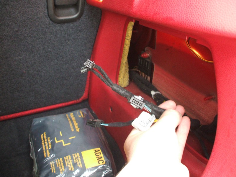

Ich hab aber komischerweise zu meinem Wave weder nen CD-Wechsler, noch einen Aux-Anschluss, TV-Anschluss, Navi oder Telefon drin gehabt, wusste garnicht dass das bei dem Radio überhaupt geht Pfeifen
Wenn das Kabel also trotz werkseitig verbautem Wave vorhanden ist, bedeutet das dann dass ich eine CD-Wechsler Vorbereitung oder sowas hab?
#4
G3rr|t schrieb:Wenn das Kabel also trotz werkseitig verbautem Wave vorhanden ist, bedeutet das dann dass ich eine CD-Wechsler Vorbereitung oder sowas hab?
Wenn im Kofferraum hinten rechts, ggf. unter der Muldenabdeckung, ein Kabel rumliegt, das da einfach nur rumliegt, dann hast du eine Wechslervorbereitung...

also bei mir sind da fünf stecker. für was sind die denn alle ? Head Scratch

Danke für den Tipp, ich werd morgen mal nachschauen und berichten Top
@Mr_53: Wie kommts dass bei dir die Innenverkleidung im Kofferraum rot ist?
#7
weinrotes interieur eben Mr. Orange
