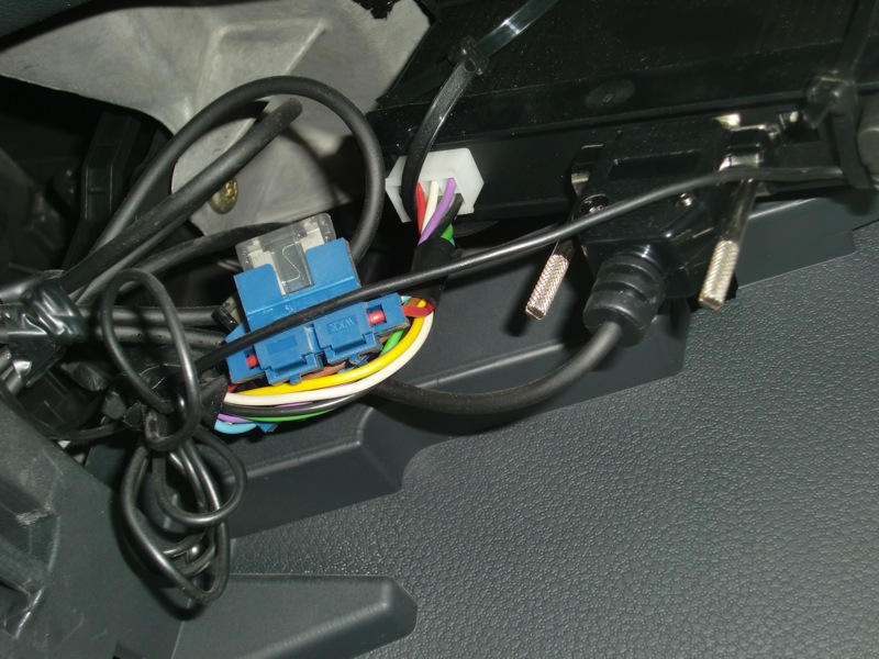

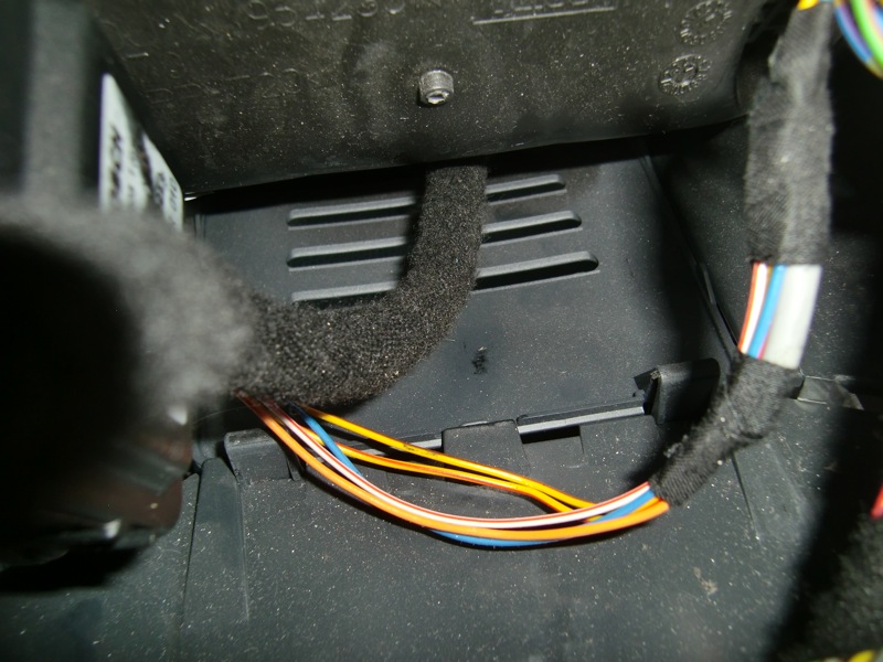

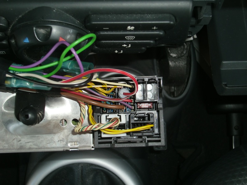

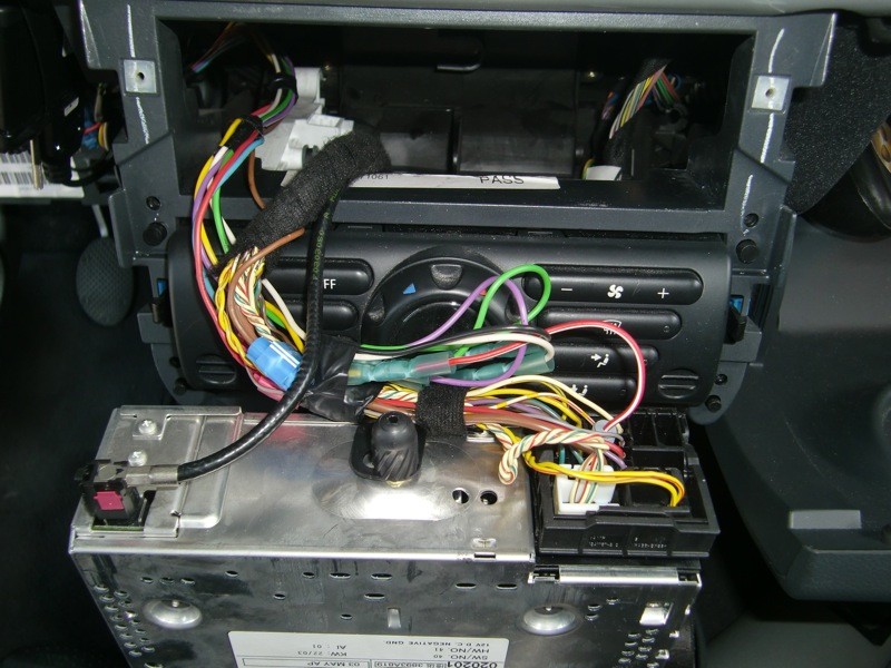

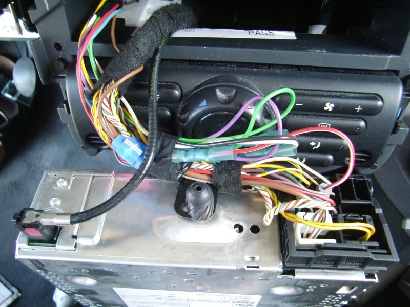

#7
Hier mal ein paar Bilder von meiner Radiobelegung. Ich habe keine Ahnung wo ich da Aux anschließen könnte.

#8
P@G schrieb:Hier mal ein paar Bilder von meiner Radiobelegung. Ich habe keine Ahnung wo ich da Aux anschließen könnte.
Da hilft nur in den vorhandenen Stecker einpinnen! Top

#10
Ja, aber die hängt doch auf PIN 11 & 12, Aux müsste auf PIN 5& 6 oder so belegt sein. Ich müsste dazu mein Radio ausbauen, weiß es leider nicht mehr genau, und heute ist es definitiv zu warm dafür Pfeifen
Edit sagt:
Leut Anleitung ist der Aux mit PIN 3 &4 u 10 belegt!
