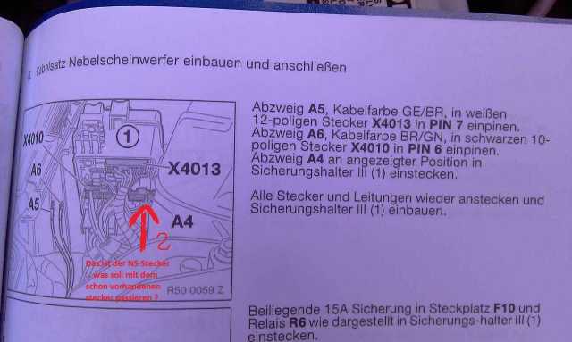

das problem ist jetzt folgendes .... es ist soweit alles eingebaut ... im steuergerät ist nur schon ein stecker vorhanden wo jetzt der stecker vom NS hin soll!
... was ist das für ein stecker ? kann der raus ? Devil! der hat doch aber einen sinn ?! ... (SIEHE BILDER) der vorhandene stecker hat links ein kabel zu stecken .... der NS-Stecker aber rechts
... nun hat er schon versucht .. das eine kabel aus dem vorhanden stecker in den NS stecker zu stecken und somit dann einen kompletten stecker zu haben wo alle kabel am richtigen ort sind ... ohne einen stecker über zu haben ... versteht ihr ?
naja alles in allem geht nun meine ZV nicht mehr ... und die NS auch nicht .... laut anleitung muss es noch codiert werden ... das wird wohl das nächste problem sein ...
größte frage bleibt allerdings erstmal ... was ist das für ein stecker ? wie löse ich das problem ? der stecker vom NS muss doch da hin!

Du kannst doch das Kabel auf den alten Stecker pinnen, oder?!
Das secken beide im selben Stecker und alles ist gut Head Scratch
#5
KaPutty schrieb:...
Also ich sehe nicht wo bei deinen Bildern das Problem ist?! An dem Stecker ist doch derzeit nur der linke Pin belegt?! Hol dir einfach die passenden Pins bei BMW (kosten 5 Cent oder so) und pinne das vorhandene Kabel in den neuen Stecker!
lindiman schrieb:Du kannst doch das Kabel auf den alten Stecker pinnen, oder?!
Rüschtüsch!! Top
