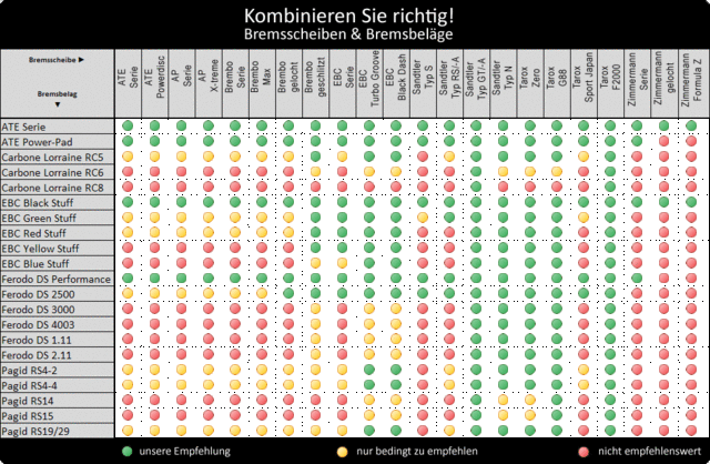

hier hatte ich mal was gefunden zu dem thema, was wo und wie geeignet ist

Mini-Racer2007 schrieb:hab zu dem Thema mal ne Frage:
Kann man die EBC Beläge in Kombi mit den Original Scheiben fahren oder sollte man dann lieber Scheiben und Beläge von EBC kombinieren??
Wie schauts bei den EBC Belägen mit Verschleißanzeigern aus? passen die Originalen an die Beläge???
Hab grade gesehen, das beispielsweise für die HA noch keine EBC Scheiben lieferbar sind.
Hi,
EBC-Scheiben für Hinten gibt es, hab ich sogar schon gesehen ( wurden mir ausversehen geschickt an Stelle der Vorderen ) Pfeifen.Vom Preis her sind die aber kaum günstiger als die Vorderen.
Die Verschleißanzeiger kannst du einfach übernehmen, die passen. Serienscheiben lieber nicht, die machen das bestimmt nicht lange mit.
