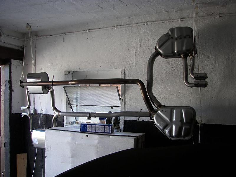

Auf dem Bild kannste den Unterschied zwischen S und JCW sehen.
Links JCW, rechts S

den Auspuff benötige ich für den Umbau meines JCW Mittelschalldämpfers den möchte ich nämlich drausen haben.
Dazu brauche ich den Orginal vom S.
