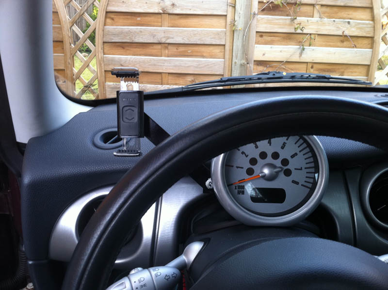

ich möchte nun auch mal meine Idee präsentieren. Und zwar wollte ich eine Halterung für mein iPhone haben und da ich die original Navi Halterung so interessant fand habe ich diese Idee doch gleich in ein Selbstbau Projekt umgesetzt.

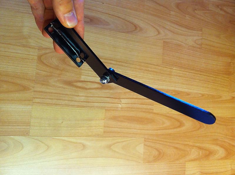

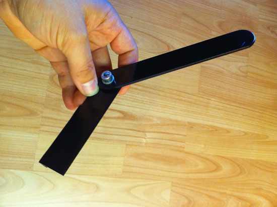

Habe mir sämtliche Maße genommen die ich benötige und habe angefangen mir das Teil zu fertigen.

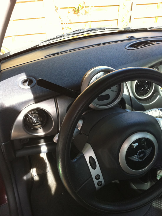

Die Schrauben, die für den Drehzahlmesser sind, habe ich entfernt und 2 Gewinde in das Metall vom Lenkstock gemacht. Anschliessend habe ich 2 Gewindestanden darein geschraubt und den Drehzahlmesser mit Gewindebuchsen verschraubt. Oben auf die Gewindebuchsen habe ich dann meine neue iPhone Halterung verschraubt.
Nun muss ich nur noch eine gute Handy Schale finden die ich auf meinem Halter verschrauben kann, jedoch hat sich das so herausgestellt das, dass gar nicht so einfach ist. Denn ich habe die Anforderung Stromversorgung und Line out in einem ohne Störungen und das wird alles am iPhone Stecker abgegriffen. Aber wenn Interesse besteht halte ich euch gerne auf dem laufenden Smile :)
Gruß
Ich habe endlich einen für mich sinnvollen Halter gefunden um mein iPhone 4 mit Schale oder iPod zu halten. Nun benötige ich nur noch ein Kabel welches Audio Ausgang und Ladefunktion in eins auf den Stecker hat. Dann bin ich Glücklick Smile :)
Was haltet ihr von dem Halter ?
Als Alternative zu teuren anderen Haltern
Gruß

Danke Smile :)
Ich habe nun das Ding ein wenig in der Praxis getestet und es funktioniert super.
Ich suche lediglich noch ein Ladekabel für den iPhone Stecker welches gleich Audio mit beinhaltet. Kennt jemand sowas ?
Gruß
