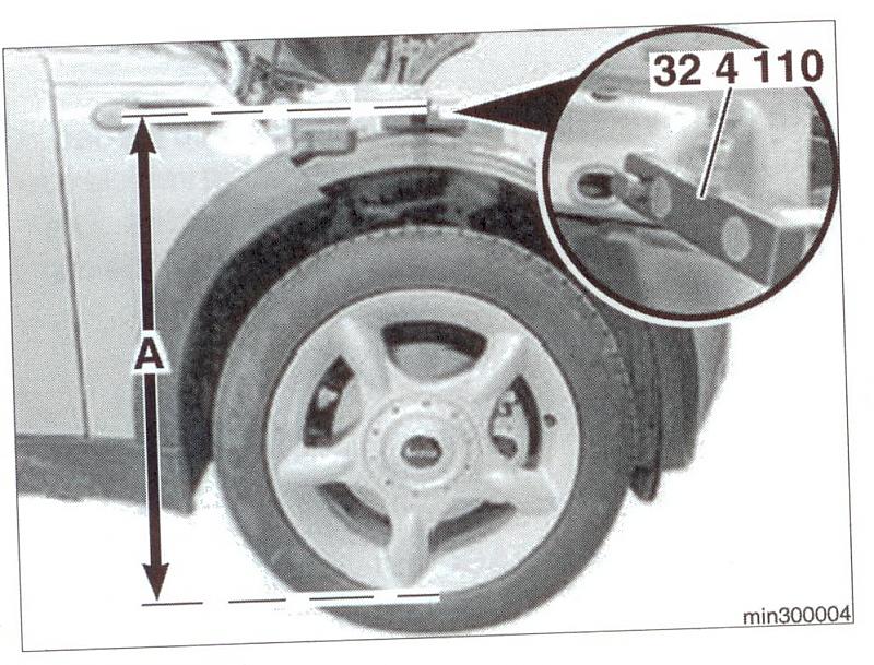

ich kam eines samstag morgends beim felgen schrubben darauf. der hof war absolut grade und ich hab dann mal mein handy VL und VR in den ratkasten gehalten.. ca 2cm unterschied.
war schon bei einer bmw werkstatt. der meister hat das auto angehoben und eine sichtprüfung gemacht. federn und dämpfer waren soweit ok. dieser meinte halt nur das sich evtl die feder anders gesetzt hat als die andere.

Das mit dem Montagefehler glaube ich nicht. Es gibt mehrere Möglichkeiten:
1. Toleranzen im Blech / Karosseriefertigung: Wir haben selbst bei einem Audi schon Unterschiede von bis zu 1,5 cm gemessen...
2. Federtoleranzen: Selbst die Federn guter Hersteller haben Federntoleranzen von ca. 5%. Vielleicht Du einen Satz erwischt, der am oberen und unteren Ende liegt.
3. Du hast irgendwelche (z.B. Car Hifi) Einbauten vorgenommen, die das Fahrzeug unterschiedlich belasten.
Es kann natürlich auch von jedem etwas sein: Stell das Auto mal auf ne Radlastwaage, dann weißt Du mehr.

Nach der Laufleistung wäre ein Montagefehler schon vorher aufgefallen und beim Fachpersonal warst Du ja.
Aber Deine Messmethode taugt nicht viel. Die Toleranz des Radkastens beim Mini ist riesig. Du solltest die Motorhaube öffnen und auf ebener Fläche mit Wasserwaage und Gliedermaßstab (Zollstock) die Höhe jeder Seite messen. Das ist genauer.
