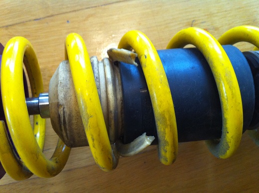

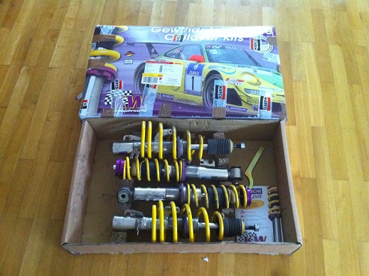

ich habe heute mein neues, gebrauchtes KW V1 Inox Fahrwerk bekommen und es sieht eigentlich ganz gut aus, bis auf eine Stelle an einem Federbein, bei dem leider ein Gummi gerissen ist.....
Ist dieses Teil relevant oder kann ich das Fahrwerk ohne Sorgen so einbauen?
Jetzt sind die Fahrwerksexperten gefragt, freue mich schon auf eure Antworten!!!

hmm schwer zu sagen... ich würde abwarten was kw dazu sagt.
aber mal ne andere frage: sicher das es en kw ist ? ( die farbe kommt mir irgendwie komisch vor Head Scratch )
#3
2mD schrieb:aber mal ne andere frage: sicher das es en kw ist ? ( die farbe kommt mir irgendwie komisch vor Head Scratch )
[Bild: sigpic11289.gif]
#4
ok, das passt Top
das blau auf dem ersten bild hatte mich nur irritiert Lol
#5
hmmm, stimmt etwas blaustichig ist es, kann aber davon kommen, dass ich das Bild mit dem Iphone gemacht hab Wink
Aber jetzt mal wieder back to Topic Lol, weiß vielleicht sonst noch jemand, ob dieser gerissene Gummi bedenklich ist??

Ist ja nur den 'bump-stop' oder stossgummi.
Sollte kein Problem sein.

eek! .. mit dem "nur" wäre ich sehr vorsichtig.... Das Teil muß (paarweise!) auf jeden Fall ersetzt werden .. Weißt Du Wieviel km das Fahrwerk runter hat? Vor allem wo (Rennstrecke?) Wenn nicht, würd ich dir im Interesse Deiner eigenen Sicherheit, empfehlen das komplette Fahrwerk einzuschicken und für kleines Gelld prüfen zu lassen. Der Zustand der Dämpfer läßt sich von aussen nicht beurteilen ...

Das Fahrwerk war meines wissens ca. 10.000 km in einem Cooper verbaut. Ob der Vorbesitzer damit auf der Rennstecke war, weiß ich leider nicht.
