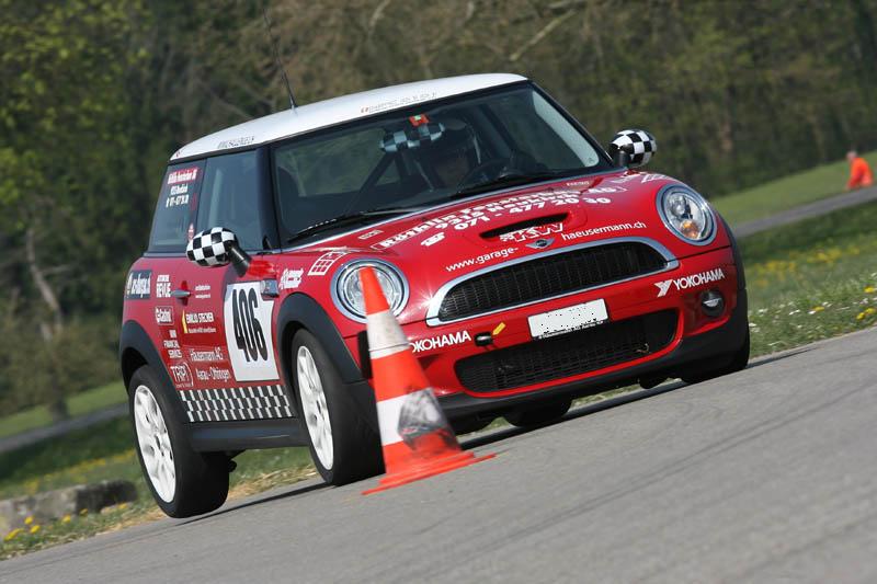

Jup, ist normal. Wenn du beim Einlenken leicht auf der Bremse stehst hast du sogar ein leicht rutschendes Heck, also nicht erschrecken Wink
#10
Garlog schrieb:Jup, ist normal. Wenn du beim Einlenken leicht auf der Bremse stehst hast du sogar ein leicht rutschendes Heck, also nicht erschrecken Wink
Oder Hinterbein in der Luft Yeah!
