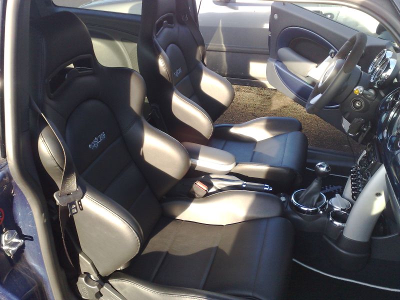

cheats007 schrieb:[attachment=7511]
http://www.mini2.info/forum/showthread.php?t=51612
sehr geilYeah!
Ich hatte mir die König auch schon durch den Kopf gehen lassen, hatte sie vor ein paar Jahren schon in meinem Opel (Ja sorry es gab eine zeit vor dem MINIPeitsche) und da war ich sehr zufriedenTop
Top Seitenhalt, super Verarbeitung, Klappbar sodass die Rückbank erhalten bleiben kann, allerdings hohes Gewicht.
Was mich interessieren würde ist die Sitzhöhe im Vergleich zu den original Sitzen, wies sieht das da bei dir aus?
Machen einen schmalen Fuß die Sitze. Gefallen mir echt gut. Nur das mit dem TÜV finde ich nicht so toll Traurig

Die Sitzhöhe ist tiefer als bei den Originalen. Da eine Konsole von König mitverbaut wird.
Für kleine Leute ist das natürlich nichts - da es keine Höhenverstellung gibt.
Ich bin knapp 187 gross und das passt optimal.
Die Sache mit dem Tüv ist natürlich nervend , aber dafür hab ich einen Sitzspezialisten. Der sie dann hat eintragen lassen. Adresse geb ich gerne weiter.

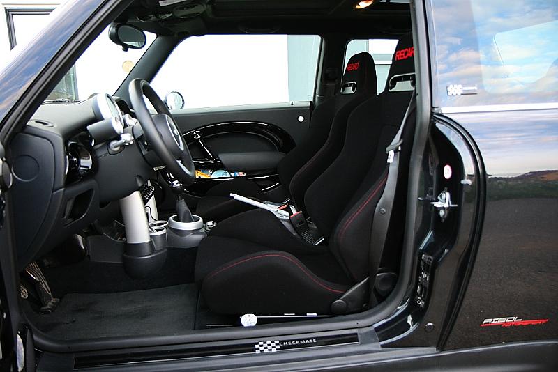

Moin,
ich hab mich nach langem Hin und Her für die RECARO Speed entschieden und freue mich nach wie vor über diesen Entschluss.
Ist die Kombi in Stoff schwarz mit roten Nähten, s. Bilder. Sieht edel aus, Verarbeitung ist Klasse und sitzen tut man auch sehr gut darin. Wobei sie im Bereich der Sitzfläche meines Hinterns noch ein wenig breiter sein dürfen.
Kann ich dennoch wirklich empfehlen. Tolle tiefe Sitzposition und klasse Seitenhalt.
Wermutstropfen:
- keine Sitzheizung (Nachrüstung war mir zu teuer)
- fehlender Seitenairbag
- beschwerlicher Einstieg nach hinten (da fährt aber eh keiner mit He He)
TÜV war kein Thema bei meinem Sattler. Hat alles geklappt.
Gruß Olli
