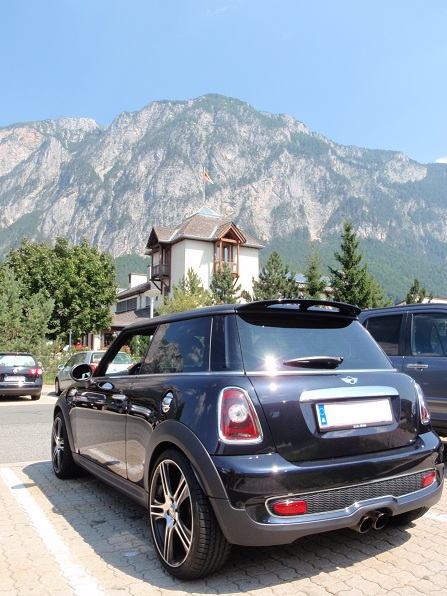

Hallo Leute!
Mein Mini hat dieses Chrom Exterieur Package oben. In letzter Zeit stört mich aber der verchromte Heckklappengriff über dem Kennzeichen. Finde das sieht aus wie ein Moustache, speziell bei meinem Astro Black färbigen Mini. Nun meine Frage, macht es Sinn dieses verchromte Teil umzulackieren, sofern überhaupt möglich, oder sollte ich mir einfach mal ein Neues kaufen?
Hat vielleicht jemand von euch seinen MCS R56 mit in wagenfarbe gehaltenen Heckklappengriff und ein Foto davon? Kann es mir nur schwer vorstellen und möchte aber auch nicht, dass es dann "unedler" aussieht. Ein Vergleich wäre mal schön.
Im Anhang mal eine kleine Fotomontage, obgleich das nicht der Status quo ist, da ich jetzt das JCW Bodykit verbaut habe, aber ich bin der Meinung man verstünde mein Anliegen.

Also ein seriöser Lackierer wird Dir vom Lackieren abraten, da es zu Haftungsproblemen kommen kann. Es gibt zwar mittlerweile Haftgrund dafür, was aber die meisten Lackierer (zum. die ich kenne und die Erkenntnis ist auch nicht 100%ig aktuell) ungern verarbeiten.
Ich würde mir einen neuen Griff kaufen und den Chromgriff verkaufen (sofern man da noch etwas für bekommt)
#3
Ein Lackierer der sein Handwerk versteht kann ohne weiteres Chrom lackieren. Ist auch nicht wirklich viel dabei. Die Vorbereitung ist entscheidend. Und da schludern wohl viele oder haben keine Bock Augenrollen
Hab die Grill- und Scheinwerferumrandungen lackieren lassen und keine Probleme damit gehabt.
Ich hab meine Heckklappenleiste allerdings vor einiger Zeit folieren lassen.
Dann hast du sie in Wagenfarbe und wenn's nicht mehr gefällt entfernst du die Folie einfach.Top

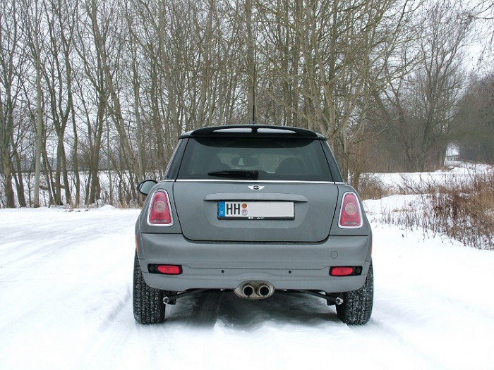

Ich habe zwar nur einen MCS in Darksilver aber poste das Bild mal.
Misteeq
