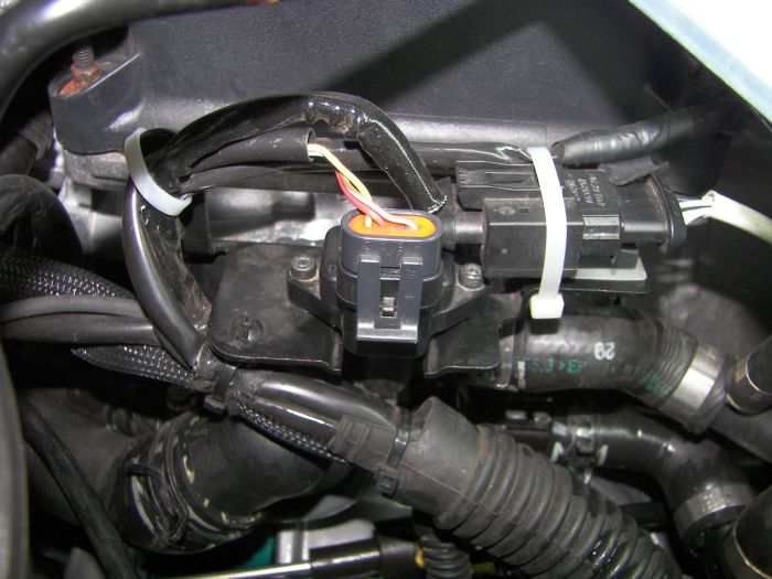

Guckst Du auf das Bild :
http://www.mini2.info/gallery/showimage....serid=8296
Rechts am Saugrohr, die Öffnung, da sitzt das Teil.
Manch einer hat angeblich 2 verbaut Head Scratch,
ich habe an Klein Wutschel nur diesen 1 und der sitzt da.
Im eingebauten Zustand sieht das so aus:
hier mal ein Foto vom Sensor am Thermostatgehäuse.
Da kommt man so ran.

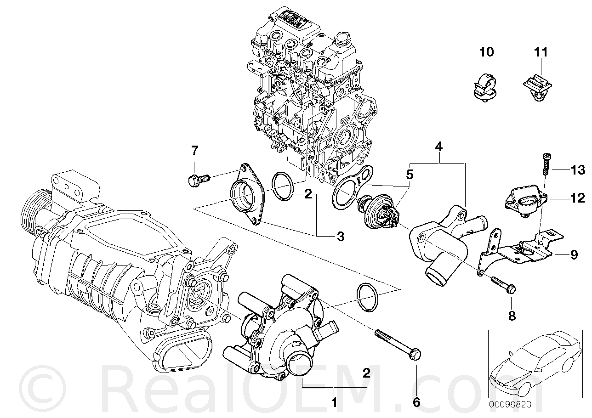

Einmal hier die Nummer 12 (Klick aufs Bild führt zum Original bei Realoem.com)
[Bild: 153.png]
und einmal hier die Nummer 9 (Klick aufs Bild führt zum Original bei Realoem.com)
[Bild: 289.png]

Joo..danke Top
Ich habe immer im Ansaugtrakt/Druckbereich gesucht und mich gefragt wieso 2 von den Teilen...Head Scratch
