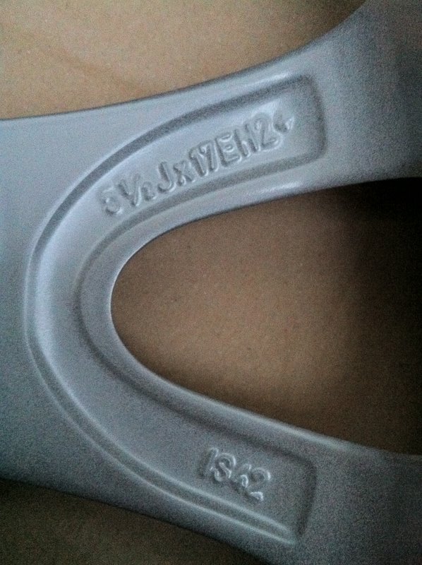

Hallo,
Ich habe einen Privatverkäufer der mir 4 neue R114 für 400 euro anbietet.
Er behauptet es seien original Mini-Felgen, jedoch habe er keine Rechnung mehr.
Auf Anfrage meinerseits ob er einen Bewies für die Echtheit der Flegen besitze, sagte er mir die Mini-Referenz sei auf der Flege aufgetragen.
Nun wollte ich wissen ob dies wirklich etwas bezeugt, oder ob es andere Mittel gibt dies zu prüfen.
Mfg
Bidon
sehr gute Fälschungen kann es immer geben. Lass dir doch doch erst mal Fotos schicken. Das macht es allen hier einfacher Wink

so, hier mal Fotos.
Preis will er 450 euro für die 4 neuen Felgen, ohne Reifen, bekam er anscheinend als Geschenk von seiner Schwester.
Mfg
Bidon

Was mich wundert, dass es 5,5"x17 Räder sind. Meiner hat 7"x17, allerdings andere...

realOEM.com sagt dazu folgendes:
[Bild: 276.png]
und als text steht da:
Für Fahrzeuge mit JCW Sportbremse 17" nur für Winterbereifung
Scheibenrad Leichtmetall 5 1/2 X 17 ET:42
scheint also alles korrekt zu sein...

jo, sind die works winterpellen
schneeketten geeignet
Sonne
#8
sind die ganz normalen Winterreifen, welche für z.B. den Works (JCW Bremse) als einzigste bei Schneekettenbetrieb erlaubt sind.
Darf manauch auf dem R56 MCS montieren Pfeifen
Sehen aus wie die R112, nur halt 5,5*17 ...
