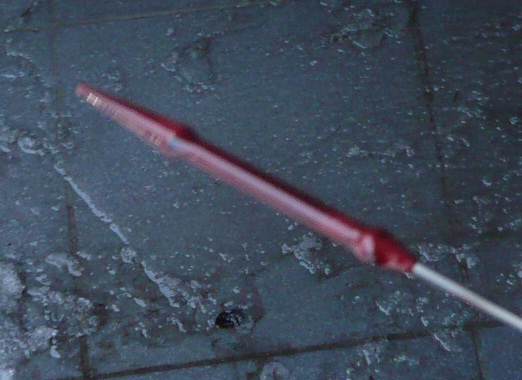

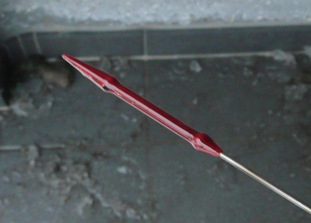

Hallo,
da sich der Motor (SU31) meines R56 Cooper seit geraumer Zeit etwas rau anhört, wurde von BMW 1 Liter Öl nachgefüllt.
Als ich heute mal im kalten Zustand (ja, ich weiß Augenrollen) den Ölstand messen wollte, fiel mir auf, dass dieser über die Skala (naja, was heißt Skala bei dem mistigen Ölstab) hinausgeht. Der Anfang vom Metall sieht jedoch trocken aus. Ich habe mal 2 Bilder beigefügt, auf denen man den Ölstand einigermaßen erkennen kann.
Was meint ihr, soll ich nochmal zu BMW um dies reklamieren, oder ist das soweit schon ok?

Ich würde es reklamieren, zuviel Öl ist nicht gut
Wobei ich den Grund nicht, warum Öl aufgefüllt wird, weil der Motor rauh klingt Head Scratch
#3
das können sie dir wieder absaugen Motzen
und außerdem füllt man max. am stück immer bloß 0,5l auf und misst dann erneut Confused
Plus an Masse, das knallt klasse
#4
Ist nicht gut für den Kat...du kannst dir aber so eine Art "Handpumpe"...sieht aus wie ein dünner Luftballon mit langem Schlauch holen...kostet nur ein paar Euros und selber etwas Öl absaugen bis wieder Normalpegel erreicht Top

Hallo,
danke für die Antworten. Ich habe am Donnerstag einen Termin bei BMW. Bin ja mal gespannt was die sagen.
