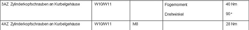

Nabend , kann mir jemand sagen mit welchem Drehmoment der Zylinderkopf angezogen wird ??

hast doch schon beantwortet bekommen, aber hier nochmal
1-10 40NM +90° Drehwinkel (wobei ich die in der Reihenfolge erstmal auf 30NM, dann auf 40NM und z.Schluß die 90° anziehen würde)
11-12 28NM

Zylinderkopf gewechselt .... alles super
Bei dem Alten war ein Einlassventil vom 1ten Zylinder gerissen
Fehlermeldung :unrunder Motorlauf Zylinder 1
Kompression Zylinder 1 8bar , 2.3.4 15 bar
Noch mal Danke
