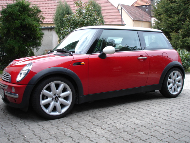

Was es kostet, keine Ahnung. Wurde selbst drangebastelt.
Und etwas bringt es schon, glaube ich. Hier mal ein Bild hier sind Eibachs mit 30mm drin.
Es kann nur ein Renntier geben:
RUDOLPH und der ist mir!Devil!
[Bild: image_112751_1.png]
