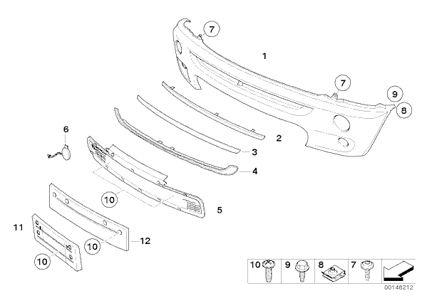

Der untere Teil (in der Stoßstage) besteht aus 2 Teilen...
Zum einen die Umrandung (ist nur geklipst bzw. gesteckt)
und dann ist da noch eine Leiste die geklebt ist (mit Heißluftfön erwärmen und vorsichtig mit einem Keil oder Spachtel entfernen)
siehe auch Anhang ...
dabei ist Nr. 3 eine Klebefolie mit der Nr. 2 an Nr. 1 befestigt ist
ok, das ist schon mal eine gute hilfe! wie clipse ich denn die umrandung am besten aus und wo setze ich am besten den spachtel für den kleber an? muss ich die schürze abmontieren?
bitte mb schnell, ich verzweifele hier
sumo_89 schrieb:ok, das ist schon mal eine gute hilfe! wie clipse ich denn die umrandung am besten aus und wo setze ich am besten den spachtel für den kleber an? muss ich die schürze abmontieren?
Keil (flacher Schraubendreher) zwischen der äußeren Umrandung und der Stoßstange ansetzen...
Am Besten in der Mitte Anfangen... die Umrandung hat ringsherum Nasen die man nach und nach von der Stoßstange in Richtung Umrandung drücken muss.
Wenn die äußere Umrandung ab ist, kommt man auch Prima an die darunterliegene Blende
Schürze kann dran bleiben... leichter ran kommt man allerdings von hinten
und die leiste mache ich dann einfach richtig war´m an den seiten und hebel sie dann raus? sind die umrandung und die leiste iwie miteinander verbunden?
drücke ich die nasen/klammern quasi zwischen umrandung und leiste raus oder von oben an der umrandung?
achja, welche schrauben muss ich am oberen teil alle lösen um es abzubekommen?

hey zusammen! wollte nur eben sagen, dass ich gestern abend den grill vollständig montiert habe und das ergebniss richtig geil aussieht! der schwarze wabengrill toppt einfach diese chromsch......! danke für eure hilfe
