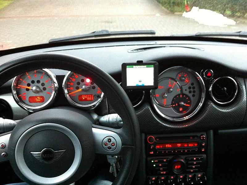

ich wollte euch mal meine Navihalterung präsentieren.
Da ich hier schon einige Zeit mit lese, schreibe ich nun auch mal einen Beitrag.
Fahrzeug: Mini Cooper S Park Lane Ez. 10.06
Navi: Garmin nüvi 255t
Halter: Universalhalterung Kugelkopf G17 (M6 Gewinde) aus Aluminium für Garmin + 20mm Aluminium Hülse
Gruß Thorsten

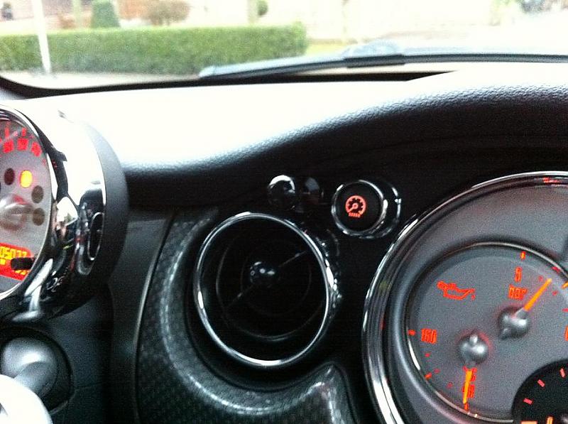

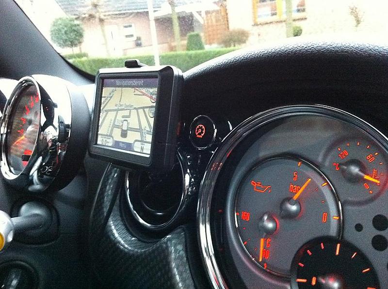

Top nette umsetzung! wie hast du den kugelkopf befestigt ?
[Bild: sigpic10473.gif]
#3
Das ist das Problem, man muß ein Loch durch die Blende des Dashboards bohren um den Kugelkopf mit einer Schraube von hinten zu befestigen. Die 20 mm Hülse dazwischen, dann passt der Abstand auch zur oberen kannte am Armaturenbrett.
Gruß Thorsten

Gefällt mir gut deine Lösung! Hast du das Dashboard dafür rausgebaut??

Ja, das Dashboard muß dafür raus, das ist aber kein großer Aufwand.
