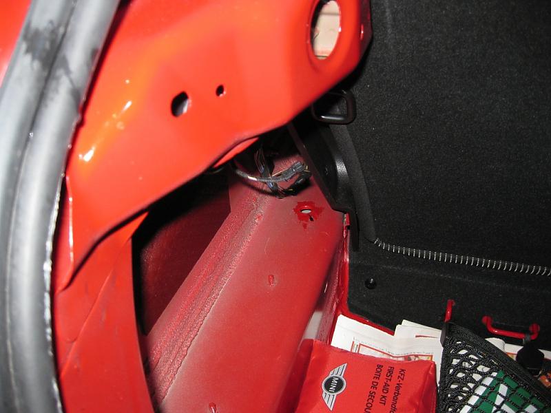

So, ich habe das "schöne Wetter" genutzt, um die Löcher zu bohren.
Abstand zur Seitenwand ca. 50 mm
Abstand zum Gewindebolzen ca. 130 mm (Bild 2).
Durchmesser 13 mm. (8mm reichen bei einem Volltreffer auch)
Zu beachten ist, das der Dämpfer in Standhöhe schräger steht als bei aufgebocktem Fahrzeug.
Am besten mit kleinem Durchmesser anfangen (d=4) und dann mal tasten.
Es tut mir ja in der Seele weh, wenn ich diese Bilder sehe.
Aber nichtsdestotrotz habe ich jetzt mal ein paar Vorstellungen, wenn von Löcher bohren aufgrund des KW-Fahrwerks die Rede ist.
Danke dafür Top

Herr Wernersen schrieb:So, ich habe das "schöne Wetter" genutzt, um die Löcher zu bohren. ...
Villeicht kannst Du ja mal ne Schablone machen...
...mach dir ein Gummstöpsel zum abdecken drauf.. sonst wirds laut im Auto.
#4
TouchS schrieb:Villeicht kannst Du ja mal ne Schablone machen...
Man muss das Loch von unten bohren, ins Deckblech des Längsträgers, eine Schablone ist somit nicht möglich.
Das Loch schadet nicht, man sollte nur nicht die Schweißpunkte anbohren (sind aber gut sichtbar). Im Längsträger gibt es noch andere Löcher.
Einen Gummistopfen werde ich reindrücken, wenn ich meine Einstellung gefunden habe.
Geräuschlich merkt man gar nichts, obwohl auch die Seitenverkleidung fehlt.
