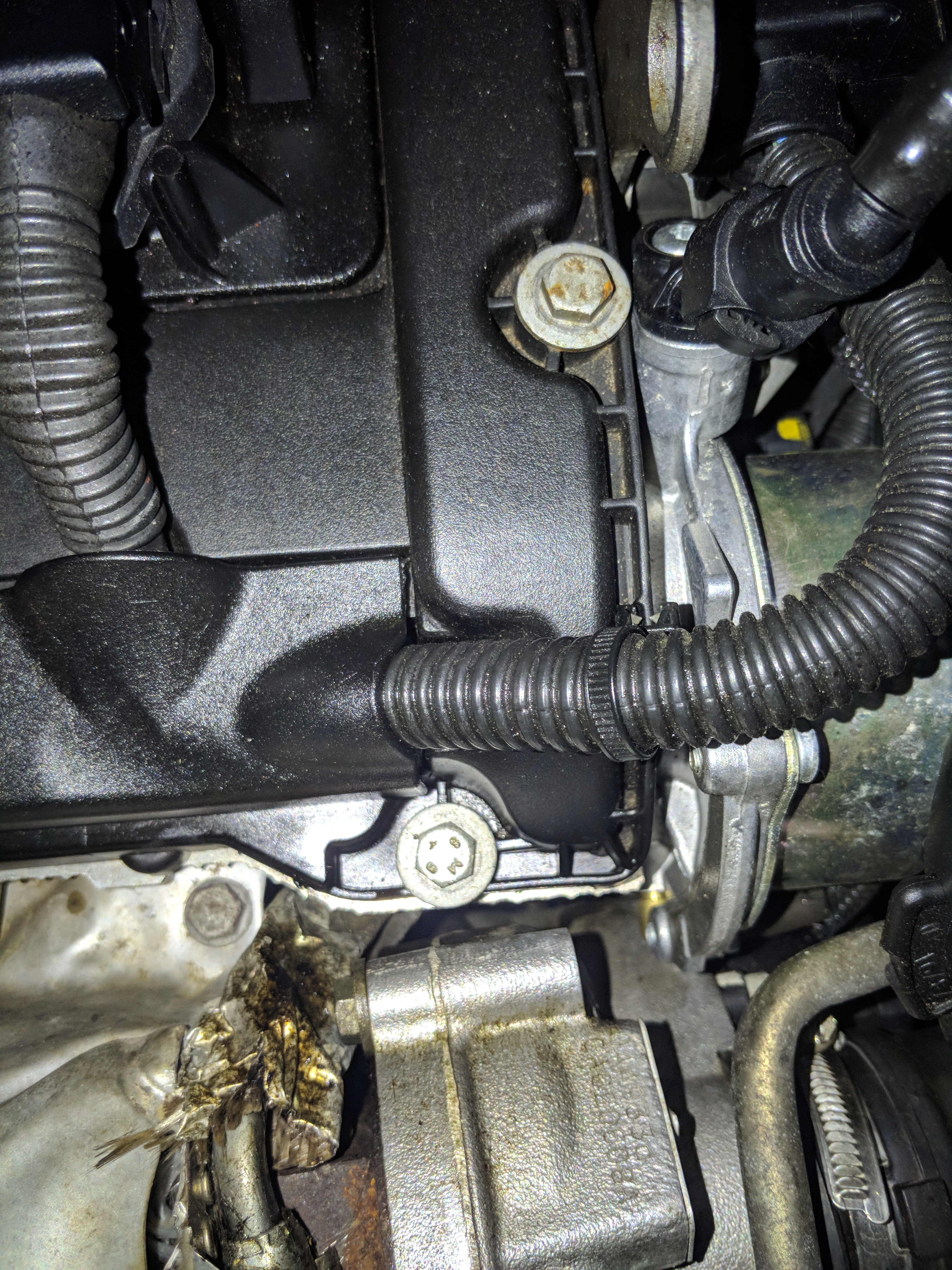

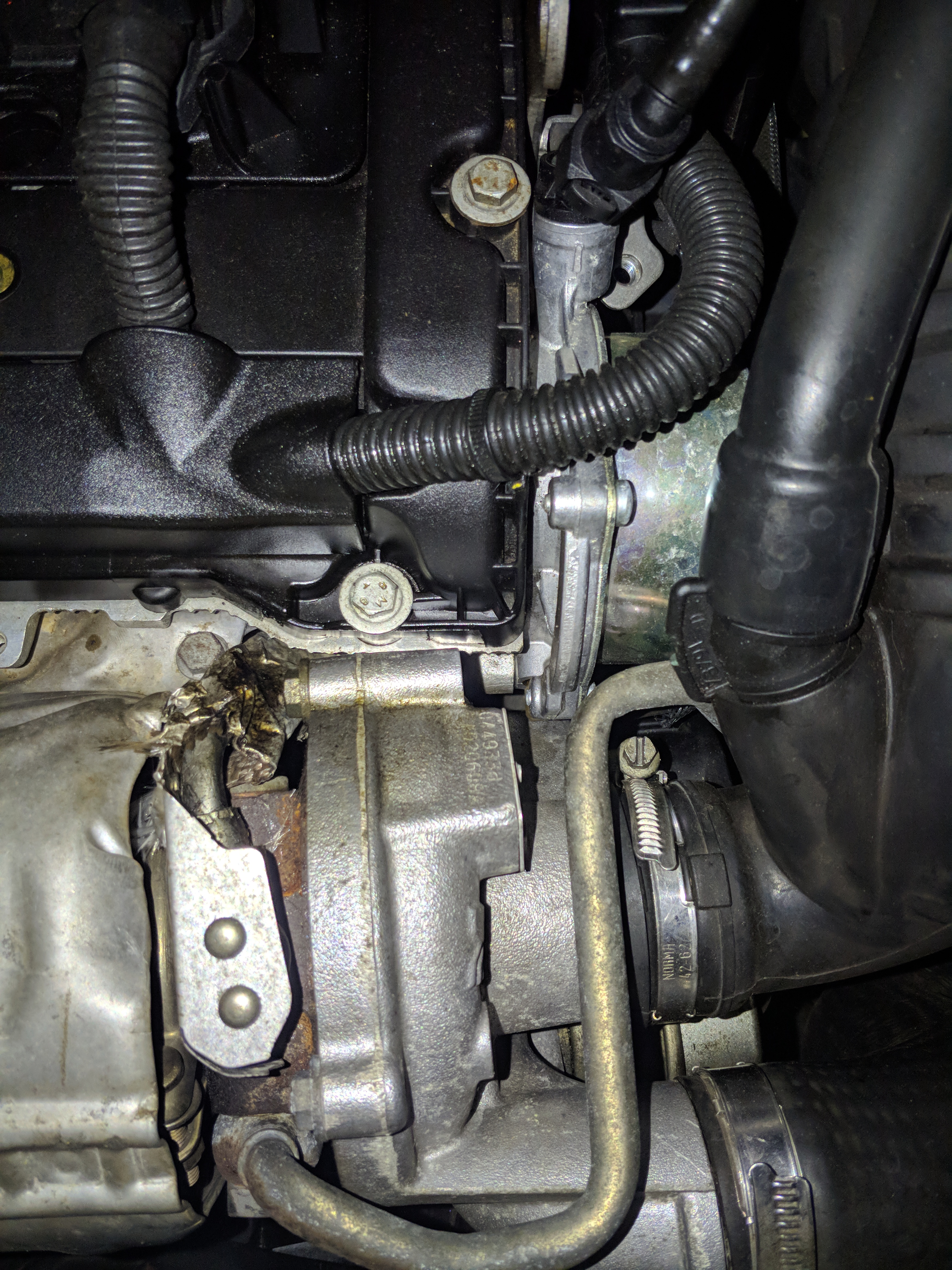

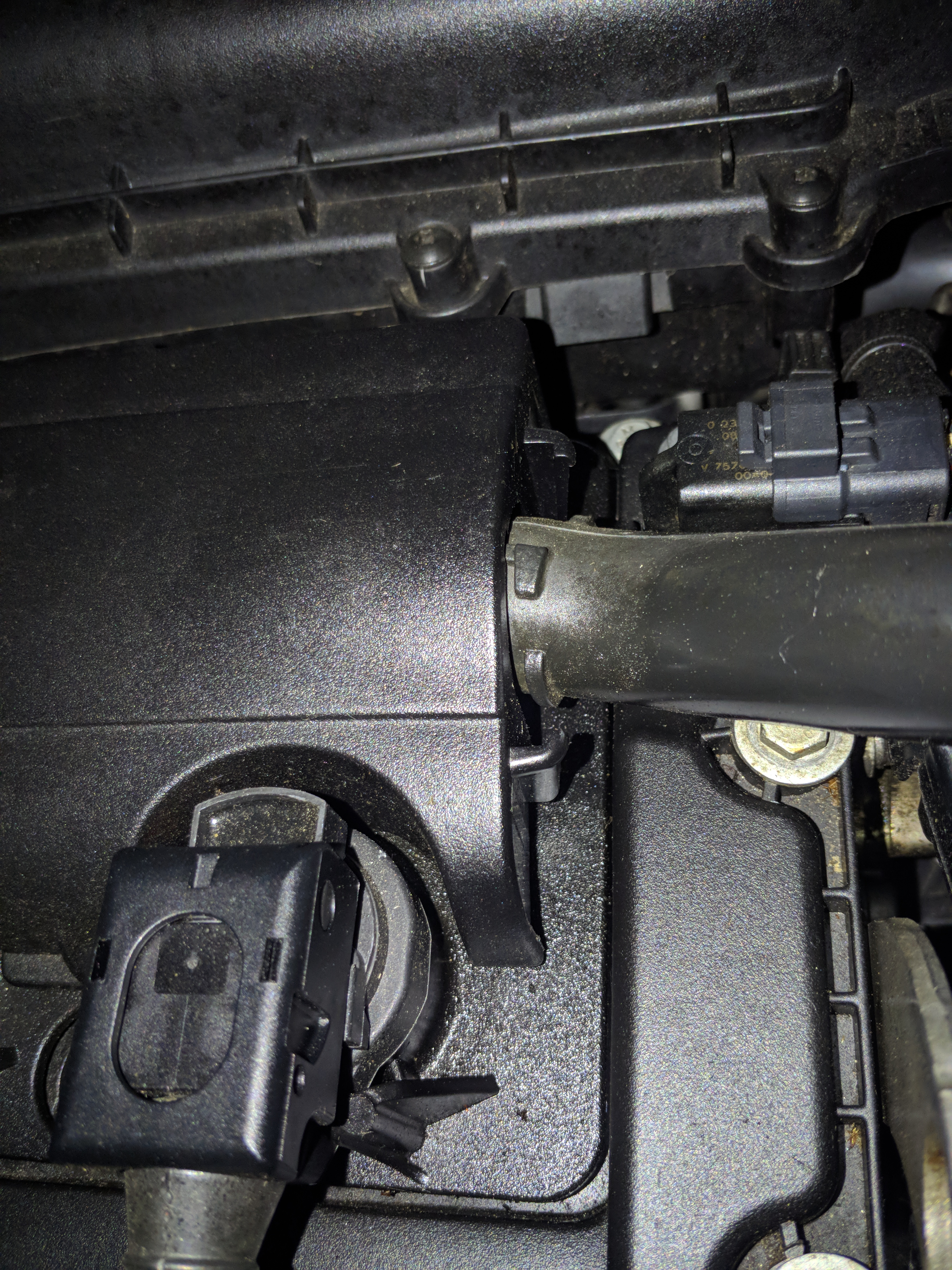

Hey Leute, ich habe genau das selbe Problem. Er verliert je nach Beanspruchung viel Öl am Ventildeckel und an dem Schlauch der vom Turbo zum Luftfilter geht. Die Ventildeckeldichtung ist neu, genauso wie die Vakuumpumpe. Die Fotos sind nicht sonderlich gut, aber sobald ich mit dem Finger rübergehe an den Nassen Stellen, sieht man das es Öl ist.
