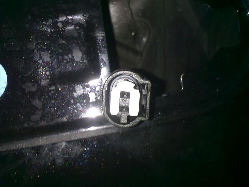

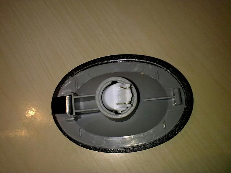

Ich habe über nen Internetshop schwarze LED-Seitenblinker gekauft.
So, nun passen aber die Stecker nichtMotzen
Ich hab mal zwei Fotos gemacht.
Das erste ist der Kabelausgang vom MINI, das zweite ist die Rückseite vom Blinker.
Es gibt mehrere, die diese Blinker montiert haben, könnt ihr mir vielleicht weiterhelfen?Anbeten

Öhm, Du musst die Fassung vom originalen Seitenblinker noch abbauen und an den neuen bauen Head Scratch

und das geht wie? Head Scratch

Das weiss ich jetzt auch nich ausm Kopf, aber versuch mal das originale Birnchen zu wechseln und dann bekommst Du nen Stecker zu sehen der auf die LED in dem neuen Gehüse passt.

Das Problem hatte ich auch, du musst wirklich nur mal kräftig an der Fassung ziehen und dann geht die auch raus. So hat es bei mir funktioniert.

Vielen Dank Jungs!
Die Blinker sind drin und funktionierenYeah!
