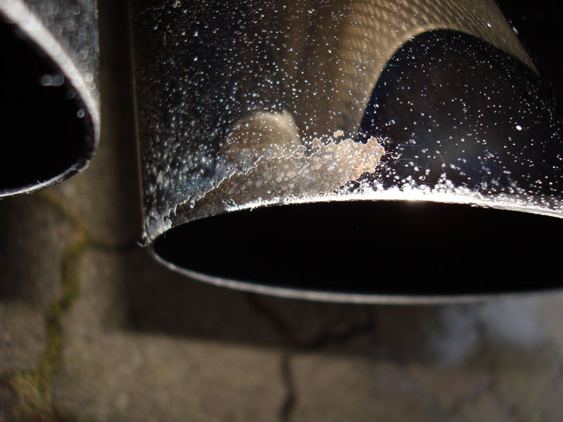

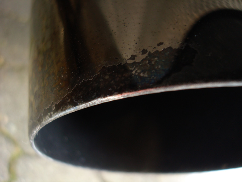

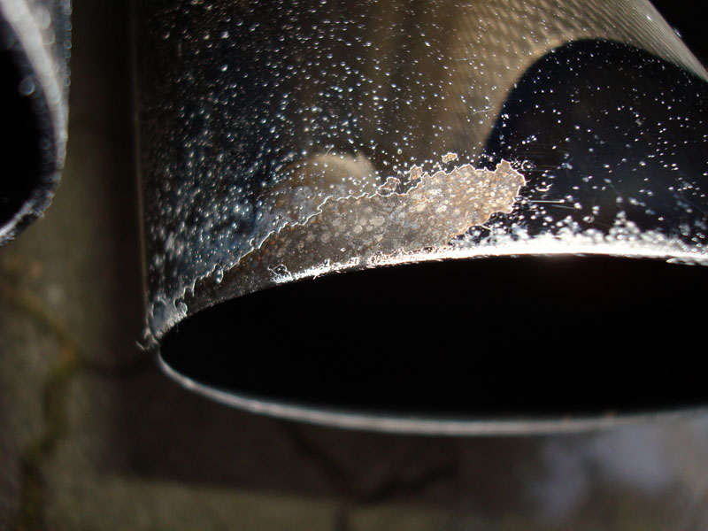

Habe nach einer Reinigung meines JCW-ESDs gestern leider feststellen müssen, dass an manchen Stellen das Chrom des ESDs gelitten hat. Es haben sich Stellen gebildet, die wie Abplatzungen aussehen.
Nun hat hier Konsolero mal geschrieben, dass der ESD hochglanzpoliert sei... bildet sich dann eine "chromähnliche" Oberfläche, die sich auch ablösen kann?
Was kann ich nun dagegen machen? Sieht nicht gerade schön aus... könnte man den ESD einfach wieder polieren lassen, oder sollte ich mal bei MINI vorstellig werden?
Ist zwar nur ein ESD, aber wenn ich nen Kratzer im Lack hab, hätte ich den ja auch gern wieder weg. Ich fand beim JCW nämlich gerade die glänzenden Endrohre so nett
Gruß
Christopher

wie schon geschrieben ist der auspuff aus edelstahl, da ist keine chrom schicht drüber die abplatzen kann
gerade im winter wenn viel salz auf der straße ist kann es vorkommen das er flugrost ansetzt, oder sogar richtig aufblüht.
es wird dafür leider aus kostengründen kein all zu guter edelstahl genommen
aber keine sorge: einfach drüber polieren und er sieht wieder aus wie neu

2mD schrieb:wie schon geschrieben ist der auspuff aus edelstahl, da ist keine chrom schicht drüber die abplatzen kann
Genau daselbe habe ich auch gedacht, wenns der vom JCW-Kit sein sollte kann man einfach die Endstücke ersetzen, beim richtigen JCW haben sie V2A statt V4A genommen und schon korrodierts wie blöd, man darf auch nicht zuviel erwarten, kostet ja nur rund 300€ für den geilen Sound.

Ich gehe mal stark davon aus, dass es Rost sein wird... werde wohl mal zum Aufbereiter fahren. Von Hand breche ich mir da einen bei ab
