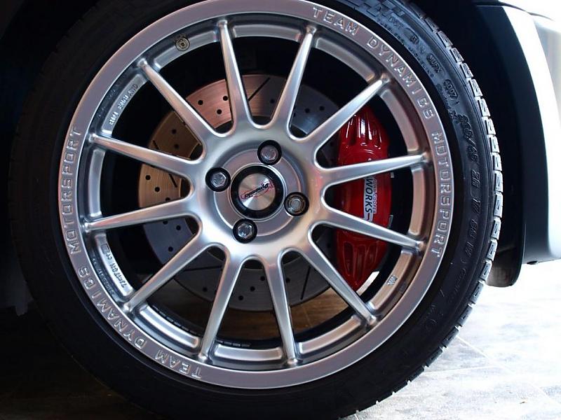

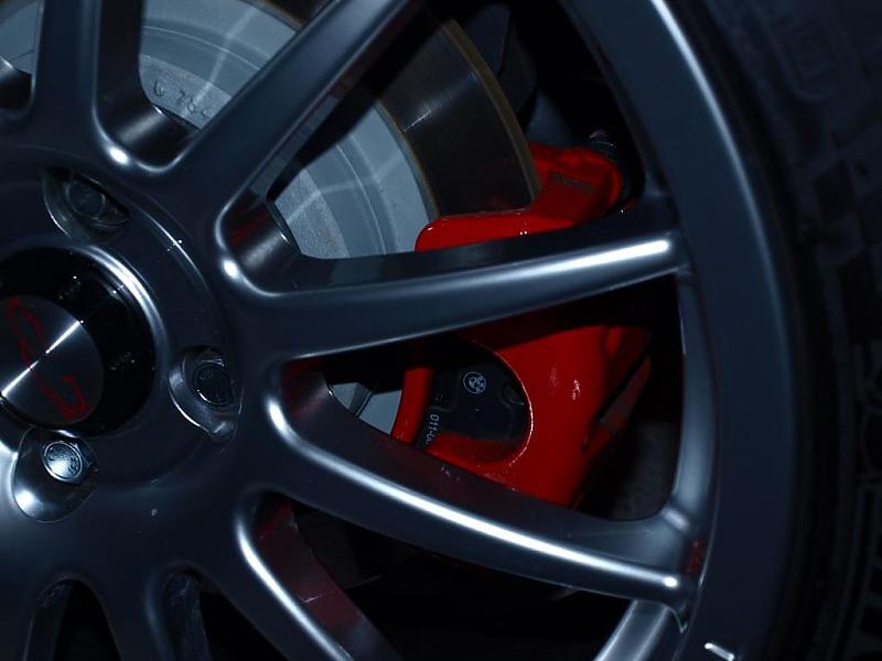

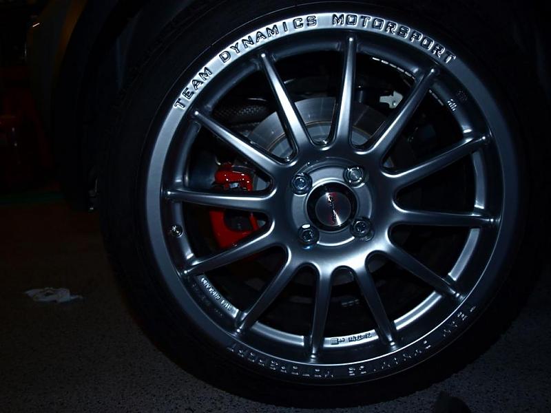

Nööö, beißen sich nicht.
Hinten mit Foliatec.
2 x Rot und 2x Klarlack und dann in den Ofen.
Bremse aber vorher komplett zerlegt.
Vorn original Farbton.
