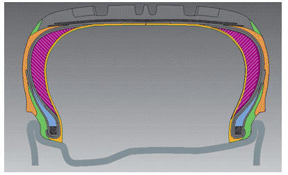

"Zitat Goodyear: Hauptmerkmale eines EMT-Reifens sind seine verstärkten Seitenwände. In der linken Grafik markieren die violetten Flächen die zusätzlichen Stützlagen in den Seitenwänden. Und in der rechten Grafik können Sie die Querschnitte von EMT- und herkömmlichen Reifen direkt miteinander vergleichen. Links ist die verstärkte Seitenwand eines EMT-Reifens zu sehen und rechts daneben der herkömmliche Reifen im Querschnitt."
EMT = Runflat bei Goodyear.
